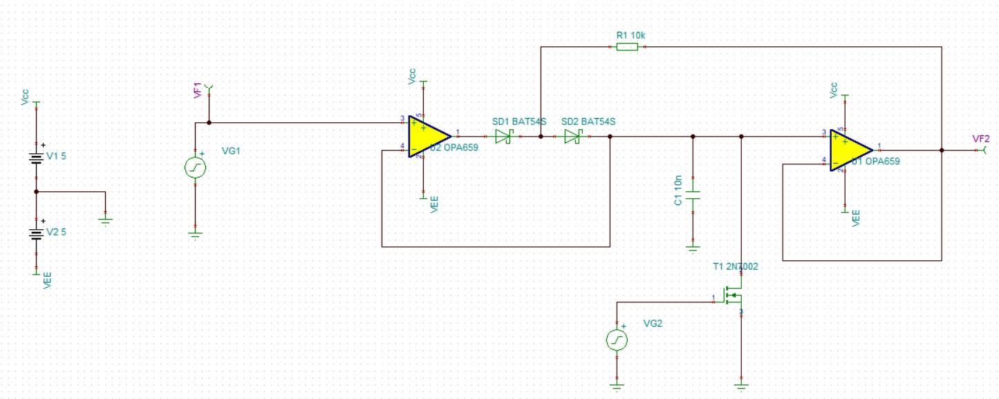

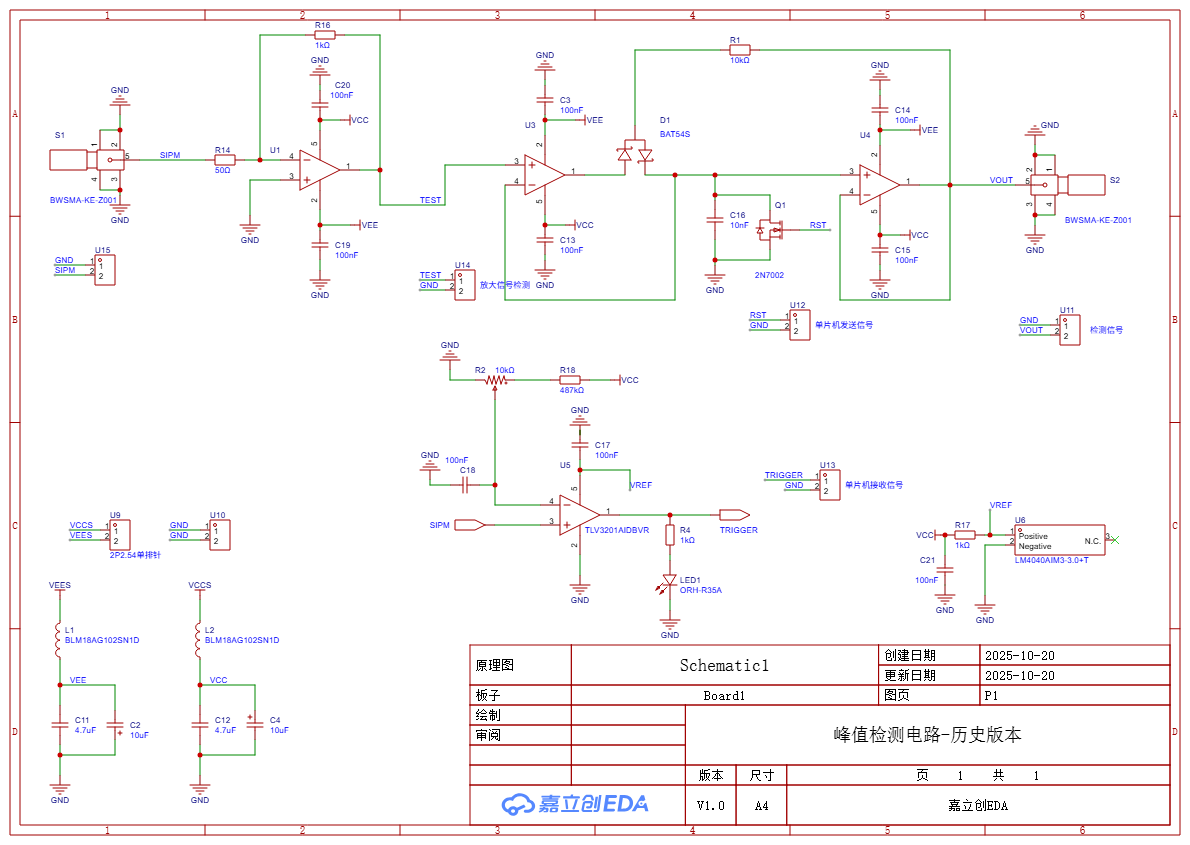

我的输入信号是一个脉宽为500ns、幅度为200mV至1V的随机信号。我想将信号分为两路一路送入峰值保持器、一路送入电压比较器,比较器的阈值电压设置为100mV。当信号来的时候,峰值保持住;比较器过阈输出高电平触发单片机的中断,单片机的adc采集峰值,一段时间后通过单片机输出高电平使mosfet导通给电容放电。为下一次信号来做准备。我设计有可行性吗?另外单纯的用运放搭建峰值保持电路和opa860、opa861作为峰保的区别是什么?

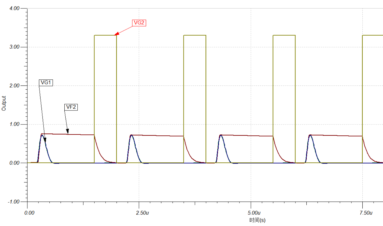

这是我的峰值电路仿真图效果很好
这是我实际的电路图为什么一上电输出就饱和了在4V左右

  • 您好,
       模拟效果看起来真的很好,可能发生的情况是,由于输出端有二极管,而FET在其后,放大器偏置电流没有其他通路接地,只能随时间给电容充电。
       在充电电容上并联添加电阻将使电容放电。理想情况下应选用高阻值,以免影响电路的其他部分。
        您能否在充电电容上并联大约1M到10M欧姆的电阻?

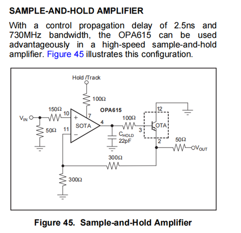

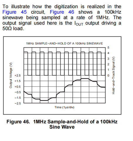

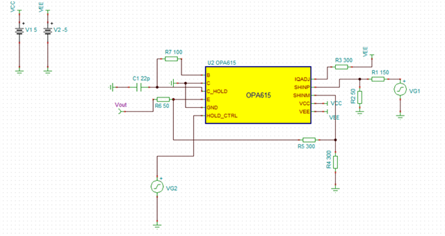

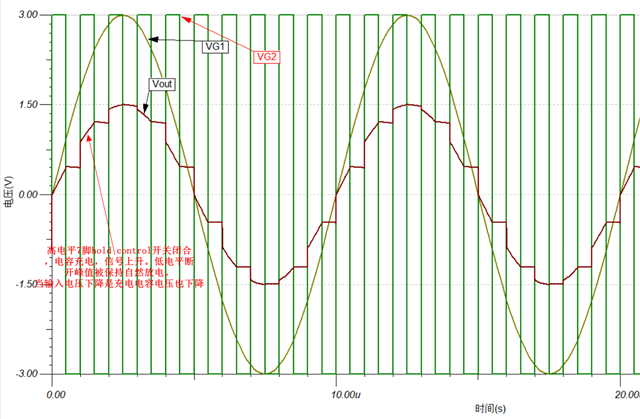

  • 好的我将尝试您的建议,我又尝试了另一种方案使用了opa615,这是仿真图和手册的推荐方案
    高电平7脚hold control开关闭合,电容充电,信号上升。低电平断开峰值被保持自然放电。当输入电压下降是充电电容电压也下降。虽然这个电路也能保持信号的幅度,但不是我想要的效果,因为这里的开关作用是闭合时给电容充电,断开时以防止电荷被泄放进行采样,我的信号是随机信号我不知道何时应该断开开关进行峰值的采样。还有如果前面来了个大信号,紧接又来了个小信号。我需要每来一个信号采集完峰值后,要把电容上的电荷泄放掉,不然会对后面一个信号的测量造成影响

  • 您好,
    这个建议有帮助吗?
  • 并联上1M电阻没啥区别,电路我在做一版是试试,感觉运放正饱和了。
