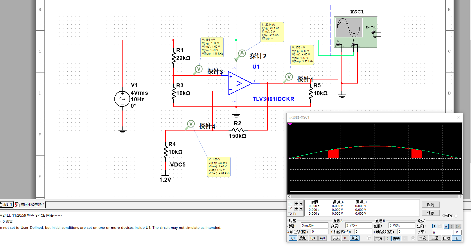

我这边为阀片取电设计电路,场景是避雷器氧化锌阀片常态有100uA以上的交流电流经过,使用这个电流为设备功能,实现无内置电池也无外界电源的检测设备。考虑到100uA常态给超级电容充电作为储能,为了防止后端初始化过程中电流高,导致电容电压迅速跌落,低于芯片工作电压,最终初始化反复失败。我准备用TLV3691设计一个滞回电路,靠电容两端电压给滞回电路供电,同时电容电压经过电阻分压后作为比较器输入信号,根据要求我设计了理论上3.6V下门限,4.5V上门限的滞回电路。使用MULTISIM仿真,发现两个问题。首先,当供电的电容电压VCC小于比较器最小工作电压时(0.9V左右),仿真电路的比较器功耗异常高,正常电压下工作电流nA,异常情况有几十到几百uA,且这时候比较器的输出也有异常,正常来说输出应该是接近0V,实际输出接近此时的VCC电压。其次,正常滞回都是当输入信号从0V开始增加,大于上门限时,输出反转,如果接着减少输入信号,当信号小于下门限时,输出才反转。但是仿真情况是当输入信号在上门限和下门限之间时,比较器输出是0V到vcc的振荡,而不是稳定输出。这是怎么回事?是仿真器件模型有问题,还是真实电路也会出现这种情况?

    V1交流发电机电源上是否存在直流偏移?或者,您实际上是直接向电源引脚施加±2.82V的电压吗??您不能向VCC施加负电源电压。
    TLV3691不是为反向电源设计的。
    该模型在输入电压方面确实有一些“智能”。
    *如果输入引脚或电源引脚发生故障,宏输出将被禁用
    *超过绝对最大额定值中的指定限制
    *如设备数据表所示。
    模特可能会抱怨。..
    使用反向电源时,体二极管将导通,看起来像一个导通二极管——电流比几nA大得多。
    TLV3691数据表中的图1显示了电源电流与电源电压的关系。在0.9V处突然下降。在这种情况下,内部偏置电路被切断,没有活动。该设备基本上是“死的”。
    你能提供一个更详细的电路图吗?展示超级胶囊?上述电路不可用。
    顺便说一句:我们确实有一个具有反向电池保护和高于轨道输入的纳米功率设备(TLV1851),但输入仍然不能低于V引脚。它确实有一个POR电路,因为它确实需要最小的电源电压和时间来开始运行。
  • 你可以看到,这个异常出现的时候是交流源输入正电压就出现问题的,我测试的时候换了DC源固定电压小于0.9V,一样会出现功耗异常,DC源输入在3.6-4.5V之间一样会输出振荡。这里使用交流源输入是为了展示从0-5V过程中完整的输出变化。
  • 我希望的是低功耗,正如我前面解释的使用场景,只有100uA左右的电流给超级电容充电充当储能,TLV3691在这个0-0.9V的缓慢上升阶段,没有正常工作无所谓,但是这期间如果有异常大电流功耗,会导致超级电容电压永远无法充电更高电压,手册里的图我早就已经看过了,但是其显示最小0.5V供电且看起来功耗是下降趋势,但是MULTISIM仿真显示VCC小于0.9V情况下,TLV3691功耗是异常高,这不太对劲吧?总之,我需要了解,TLV3691在VCC为0-0.9V阶段,是否会消耗很多电流,还是关断几乎不耗电。还有,我设计的滞回电路为什么仿真结果会出现VCC输入在上下门限之间(我电路设计为3.6V-4.5V)时比较器输出振荡,这个是模型问题还是真实电路也有?

    抱歉耽搁了。我想你是指这张图吧?你在哪里看到0.5V的操作?
    此外,通电时电流尖峰很常见。不幸的是,我没有任何数据可以显示0.9V以下的运行情况,但我同意这一趋势似乎呈下降趋势。除非你坐在内部电路正在苏醒的地方,否则我不会期望有大电流。最终,如果您在使用多个tlv3691的工作台上看到相同的响应,则此设备将无法在您的应用程序中工作。您可能需要切换到我们的TLV7031。该设备显示,它只保证在1.2V以下运行,但即使在1V下,你也会发现它仍然可以工作。看起来你不会在低于阈值的水平上持续操作,所以这可能是一个选择。
