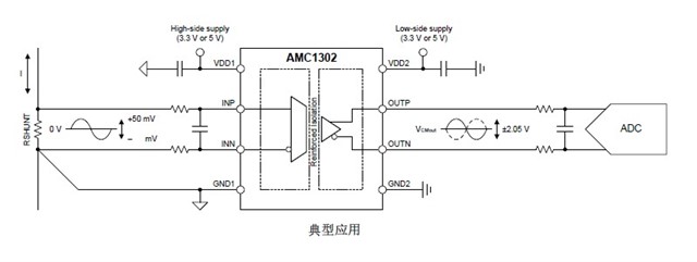

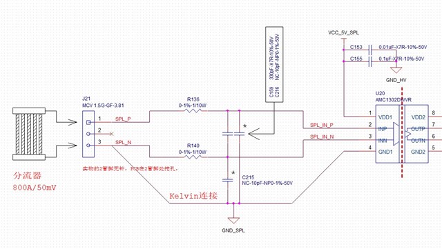

工程师你好,
目前我们的项目,要求可以测量最大1000V直流/800A的电流,目前我们选用的分流器规格是800A/50mV,分流器串接在负母线上,选用AMC1302DWVR的隔离运放进行信号处理。
请帮忙评估一下原理图设计是否ok?
感谢。

  • 你好,
    这是一个什么类型的应用?
    我建议将 INN 直接连接到 GND_SPL,以确保输入电压保持在输入共模电压范围内。
    他们使用什么来产生高侧电源VDD1?终端设备中的分流器位于哪里?
    为什么OPA和VDD2都指向同一个5V电源,而OPA的最终输出却指向3.3V电源?U20A和U20B之间必须有一定距离。

    这是一个母线电流的检测装置。
    1.VDD1是通过隔离电源模块输出的隔离5V电源正VCC_5V_SPL和电源负GND_SPL,分流器在板外,两端进单板的连接线比较短,15cm左右。
    2.指向3.3V是因为,虽然1302和OPA参考的是5V,但实际上信号的最大电压约2.9V,使用5V增加余量,最后OPA指向3.3V是因为ADC的电源是3.3V

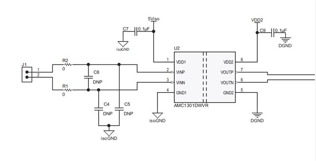

    此外,如手册上建议,我准备将分流器的底端SPL_IN_N直接和1302的GND1相连,但是有以下的问题需要咨询:
    1.如果按手册这样接,那么我的图纸中,C215和C216的共模电容两端接的全部都是GND_SPL,这样的话还能滤除共模干扰吗?
    2.官方应用手册SBAU256C中,J1的pin2并和1302的GND1相连,这样和手册中的要求就有出入了,请问到底应该采用哪种接法?
  • 您好,
    我谨提醒不要为输出运算放大器使用两个不同的电源,因为它可能会产生电流环路,不被视为最佳做法。
    建议在实际应用中将GND1连接到分流电阻器。 在SBAU256C中,这通常在外部完成。 在不需要此连接的有限情况下,SBAU256C中的输入结构具有灵活性。 共模电容器应有助于过滤共模噪声,但应比差分电容器低10-20倍,因为它们可能存在容差不匹配,实际上会在输入端产生差分电压。
