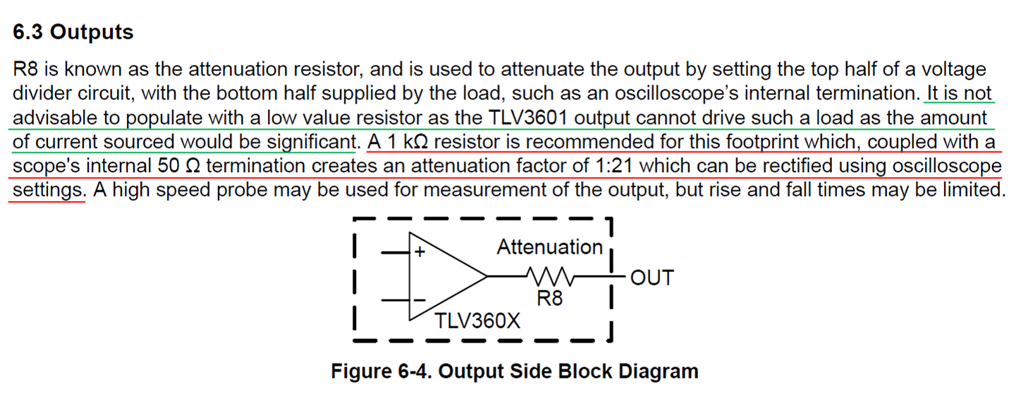

TLV3601 EVM User's Guide中提到R8電阻建議值為1kΩ, 與示波器的50Ω結合得到一個1:21的分壓, 目的是為了不要讓電流太大。但這個配置不符合我們實際應用情境, 因為量到的clock訊號太小。

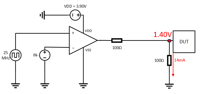

我的應用需求是要產生一個clock swing=0V~1.4V給DUT,
而DUT接收端有一個100Ω對地電阻 (此時最大電流大概也只有14mA)
這樣的設定並沒有超過TLV3601 spec規範的30mA, 請問此設計是否可行??

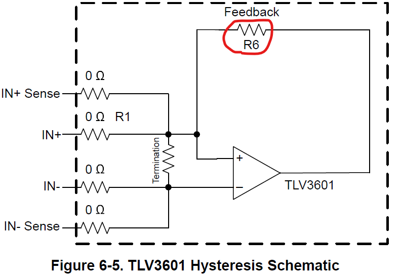

如果我們應用上沒有遲滯(Hysteresis)的需求, 這個R6電阻是不是可以直接不上件(NC)? 謝謝

  • 这是哪种应用?您是在使用 TLV3601EVM 作为时钟缓冲器吗?短路电流规格显示的是如果输出端短接到任一电源轨时输出端的电流承载能力。理想情况下,您绝不希望接近器件的短路电流。不过,200Ω 的负载对于 TLV3601 来说过于沉重,无法实现全幅驱动。更有意义的是查看数据手册中的输出电压与输出电流曲线,以确定输出电压水平:
    在3.3V和输出14mA的情况下,从电源轨到输出电压可能会有约800mV的降压。这会改变你的电压分压计算,并且DUT上的时钟摆幅将小于完整的1.4V,因为TLV3601的输出不会从0摆幅到3.9V。
    如果有高于3.9V的电源可用,我建议将TLV3601驱动到5V,并相应调整输出电阻。这样可以使TLV3601驱动较轻的负载,因此TLV3601的输出降压会减小。不过,我仍然认为需要微调输出电阻以补偿输出降压。
    是的,如果你的应用中不需要迟滞,你可以不安装迟滞反馈电阻(DNP)。

    我的應用是希望得到一個Clock V-high=1.4V的25MHz方波訊號

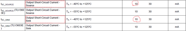

    Q1:請問一下, 根據TLV3601的datasheet說明, Isc_source和Isc_sink的最小值是10mA,
    這對我的應用會有什麼限制?? 我目前的14mA的設計是否有風險?(1.4V/100Ω=14mA)
    Q2: 請問根據Vcc=5V的條件, 您會怎麼建議電路的電阻配置, 才能得到output V-high swing=1.4V的目標?
    謝謝。
  • 典型的短路电流是30mA,所以TLV3601应该能够提供14mA。10mA是EC表保证的最小值。
