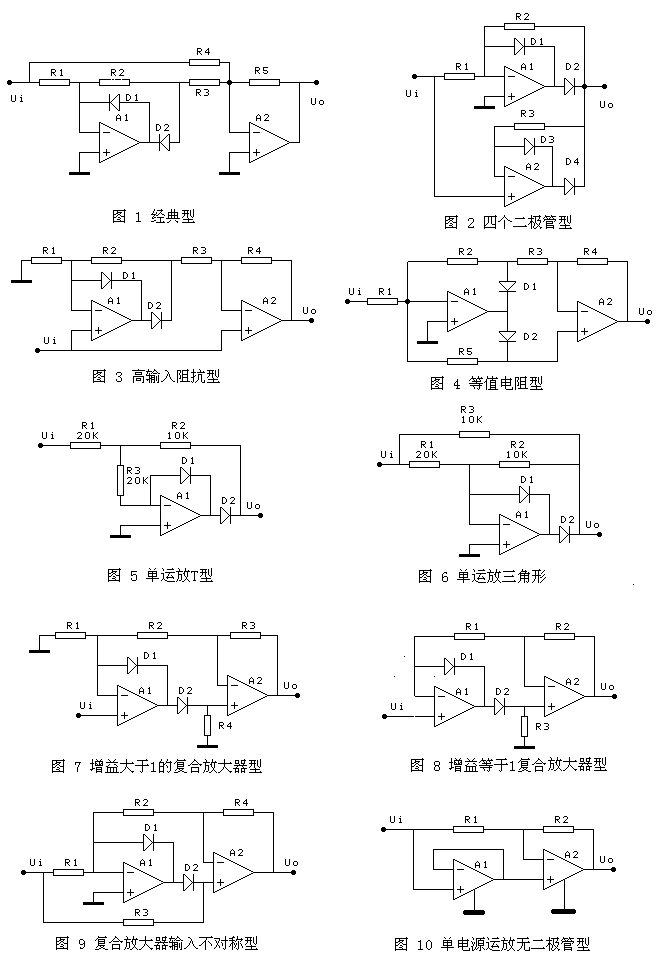

今天向专家请教了两个问题,OP07的升级版和精密整流,感谢TI两位专家的解答。
精密整流和求绝对值等效,当信号在-100mV到+100mV时,如果输入+100mV输出+100mV,那么输入-100mV也输出+100mV。精密整流是运放的一个运用,如附图。
我的问题是有专用芯片吗
Hi Wang,以上各图是对全波整流一个很好的总结。一般都是运用这些电路来做全波整流的,简单查找了一下,TI暂时还没有这样的专用芯片。
但是乘法器应该是可以实现绝对值的功能,如MPY634,可以参看datasheet上的figure1电路图,但是其输出offset voltage较大,且要求你的输入波形最好有比较稳定的周期,否则很难得到很好的输出结果。
相比而言,如上图所示,使用两片芯片是不错的选择。
