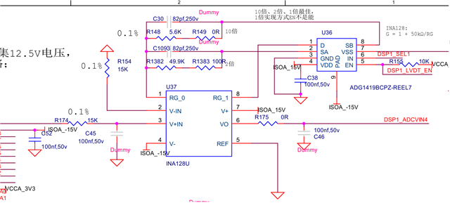

在INA128使用过程中,发现如果输出存在超量程的情况,会导致VIN存在漏电流的情况,想定位下原因。
一、设计需求:VIN-接地,VIN+输入信号为8.5V,后级配合多路选择开关实现两档放大切换,一路为不放大,一路为10倍放大,10倍放大的持续时间长于不放大的持续时间,
二、测试情况:
1.示波器测试芯片输出脚显示波形为8.3V和满量程15V交替,测试的8.3V与实际的输入值8.5V有0.2V的误差。
2.测试VIN+前端的电阻,存在压降,电阻上的压降与0.2V的误差基本一致,怀疑存在漏电流。
3.切换放大倍数,减小输入信号的幅值,保证输出不存在超量程的情况,采集的数据基本没有误差,且前端电阻压降为0.004V。
三、提问的问题
我们想定位下是因为输出超量程导致器件存在漏电流吗?是否对该器件造成损坏?

  • 能否提供INA128周边电路的原理图供我查阅?
    该多路复用器如何实现不同增益设置?是通过切换两种不同的RG值实现的吗?
    另外,这些器件的批次追踪代码是什么?

    1.INA128周边电路的原理图如下。
  • 您好!
    1.INA128周边电路的原理图如下。
    2.是的,是通过切换两种不同的RG值实现。
    3.批次追踪代码,这个我不太清楚,抱歉。
  • 感谢您的分享,这有助于我更好地理解客户的电路。如果客户在15kΩ电阻上观察到0.2V的电压降,这表明存在13.3μA的漏电流,远高于最大输入偏置电流0.6nA(室温条件下)。这确实暗示可能已发生损坏,尤其是在过电压事件之后才出现这种情况。
    请说明该过电压事件的具体条件?
  • 您好,
    1.在15K前面我们还有一个47K的电阻,47K电阻上的压降是0.24V压降,15K电阻上的压降是0.08V。
    2.过电压指的是输入是8.5V,放大倍数为2倍,此刻为超量程,输出为15V,这个情况的占空比为90%。另外10%不放大,输出8.5V。
    3.供电±15V,8.5V输入,10倍放大,会对运放造成哪些影响?
  • 1.在15K前面我们还有一个47K的电阻,47K电阻上的压降是0.24V压降,15K电阻上的压降是0.08V。
    这仍然表明流经电阻器的电流约为5.2微安。该数值远高于器件输入偏置电流的预期值。
    我怀疑损坏是否是由于在两种不同的增益级别之间切换造成的。
    该设备会尝试放大信号,但输出信号会撞击电源轨1.4V之外的位置,或撞击0.15V处——具体取决于接收到的电流强度。
