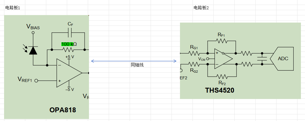

您好:
OPA818搭建TIA电路与ADC3663的连接,我们没有在一块电路板上。
现在的方式是这样的,测试没有问题:
我们希望降低成本,因为通道数量太多,目前用的是多股同轴线连接,线材比较贵。后面想改成这种形式,用普通的线就行了(见过一些竞品是这样做的):
所以,我的问题是,改成第二种方式以后需要注意什么吗?ADC那端的电路是否还需要补充什么呢,否则这一端端的电路就只剩下RC和ADC本身、很简单的电路了。
TI是否有这方面的文档可以参考呢?
非常感谢!!!

    你能解释一下你所说的常规线缆是什么意思吗?一般来说,为了获得最佳性能,建议使用同轴线缆以实现最佳的阻抗匹配性能。你会使用同轴线缆还是像双绞线这样的线缆?无论哪种情况,最好都配备某种阻抗匹配网络,以防客户因距离问题而看到信号失真。在THS4520输出端,你通常会在电缆中接入串联电阻,而在ADC板上,你会有一个可调节的阻抗网络。我在下面附了一个链接,讨论了这种匹配网络以及在ADC输入中可以使用什么。你不需要使用他们设计中出现的每一个电阻,但你可以组合使用,以防需要调整网络。我还会附上一个高速ADC用户指南的链接,该指南中实现了一个简单的阻抗匹配电阻网络,客户也可以考虑。这个网络可以在指南的第23页找到。无论哪种情况,客户阻抗匹配电路设计中使用的电阻值将取决于电缆的特性阻抗。
    The art of passive matching a high-speed ADC analog-input front end
    ADC34RF72 User Guide
  • 1、常规线缆,就是不具有阻抗匹配的线缆。因为我们的线长只有50cm,信号频率只有300Khz,所以没有反射问题,所以不具有阻抗匹配的线缆,也可以用吧?
    2、我们更在意的是噪声,不知道这种差分线缆级联的方式,是否会对噪声有影响?
    我看看您推荐的文档,到时我们实测一下吧。
    感谢您的回复,提前祝您春节快乐。
