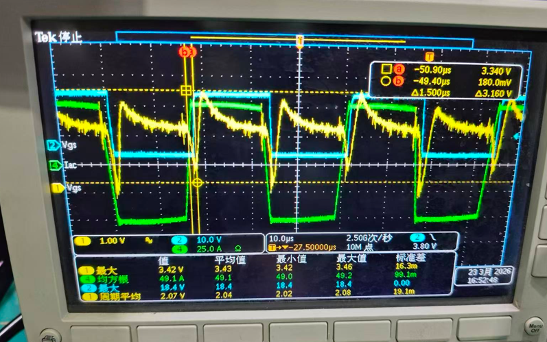

用AMC3302采集输入信号是这种几乎方波的电流(绿色),变化率很快,发现运放的输出(黄色)在电流上升和下降有很大过冲,导致信号错误。目前思路是换AMC3301的8.2倍增益应该会好。请帮忙分析下这个原因,原理图就是典型电路。

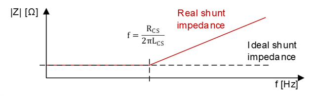

你需要用低通滤波器来补偿并联电感。
如下图所示,+3dB 点由并联电感决定。并联电阻越小,带宽越窄。您可能会惊讶于带宽竟然如此之低。

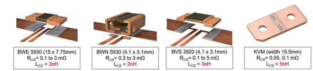

在这张图中,我列出了 IsabellenH 的数据表编号。
根据经验法则,电感值从 3nH 开始。
使用上面的公式,你会发现对于 100uOhm 和 3nH 并联电感,最终得到的带宽为 5.3kHz(阻抗图达到 +3dB,误差约为 +40%)。
你需要做的就是调整RC滤波器,使其截止频率正好位于这一点上。问题在于,如果你只修改R10、R11和C25,就会移除抗混叠滤波器。这意味着所有高于奈奎斯特频率的噪声,也就是来自分流器(电流,而不是拾取到电路走线上的噪声)的噪声,都会发生混叠。
不过,首先要尝试的是更改输入过滤器:
其中
C_C 是 C25,
R_C 是 R10 或 R11
,R_CS 是并联 100uΩ,
L_CS 是并联电感(估计为 3nH)。
- 暂时移除铁氧体磁珠。
- 将R10、R11更换为100欧姆
- 将 C25(?) 改为 150nF
