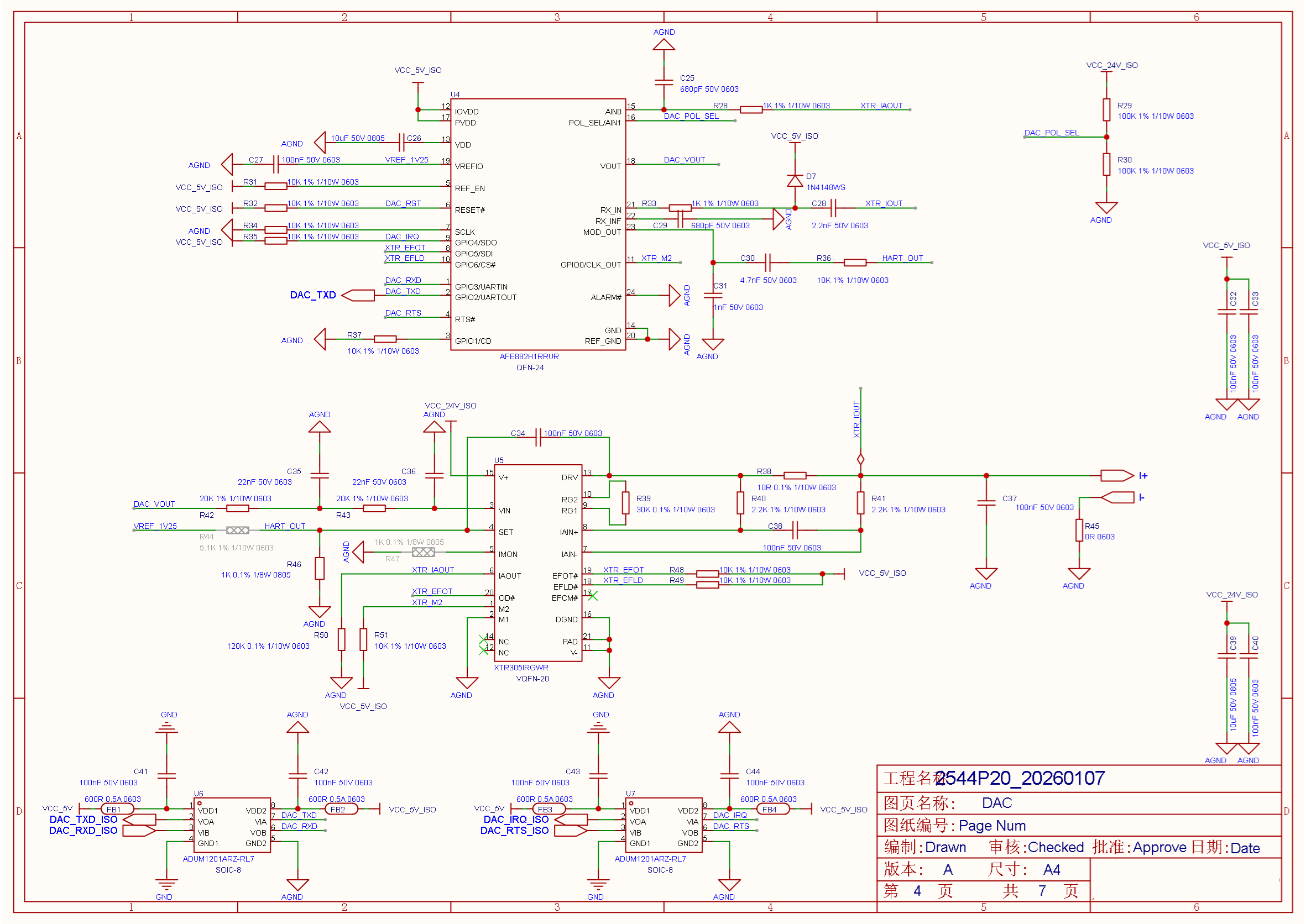

XTR305没有电流输出,通过下面2方面排查问题如下:
1、不管拆不拆XTR305,AFE882H1输出电压是正常的。
2、把AFE882H1拆掉,用外接电压发生器直接给XTR305电压,7mA以下电流,输出在变化中,不确定。7mA以上是准的。
目前判断是XTR305有些问题,请帮忙看看是不是电路问题?
