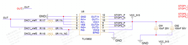

芯片内两个比较器的输出结果都异常
  • 您再详细说明一下.
  • 原理图设计如下
    实测TLV3802芯片中的两路输出都不太正常,黄色波形为输入脉冲,蓝色为LVDSP对地
  • 如果没有示波器的时间显示、比例尺显示或接地参考标记,我无法判断图中显示的是什么……
    输出端是如何连接的?
    能否提供原理图的其余部分,以展示“STOPx”输出的输出路径和端接方式?
    在接收器端,输出端之间应连接 100 欧姆的电阻。输出端的任何部分都不应接地。
    另请注意,TLV3802 的输入电压限制为 VEE + 1.5V(低端)。
    因此,在 3.3V 电源下,最小输入电压为 1.8V。超出输入范围可能会导致输出失真。请确保输入信号介于 +1.8V 和 +3.3V 之间。
