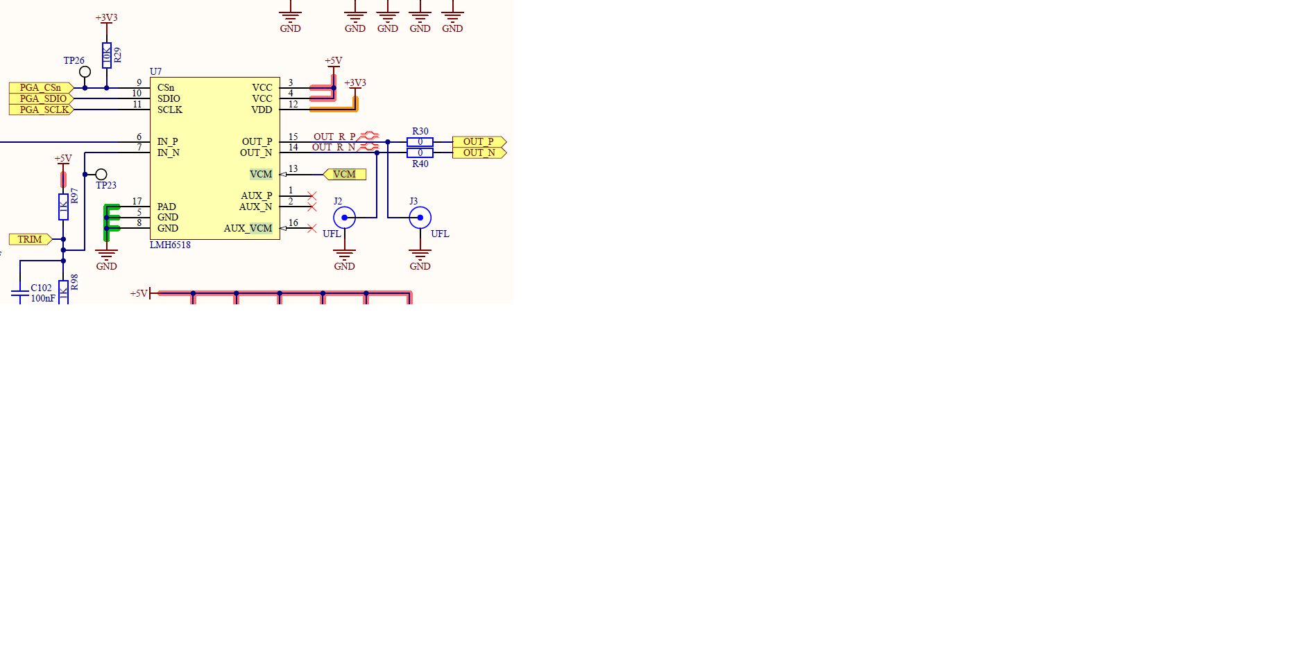

LMH6518 供电电压5V,输入共模偏置电平2.5V,输出 VCM :1.25V, 如5mv挡位,整体信号输出会逐步因温度上升(如-3.59mV)上移 到0电平位置;
现在确认是LMH6518问题,如果输入IN_P,IN_N 管脚连在一起,供参考电压电压2.5V,VCM 供电在1.2V,发现输出out_P和out_N,差分电平 随温度上升没有变化,怀疑IN_P,IN_N 管脚阻抗不匹配导致?考虑使用温度传感器芯片放置在LMH6518 附近,从室温25度到热平衡75度,是否线性补偿?补偿系数按 TC_VOS_CM:CM offset voltage:55uV/度 来补偿吗?还是按 TCVoos :Output offset voltage drift 温度系数来补偿?
这个输入管脚正输入(几十ohm)和负输入端(500 ohm)阻抗不一致引起温升失调电压偏移?
变化的是Vos, 即输入IN_P,IN_N 随温度的不匹配,如果都连载一起,这个误差被人为消除了。推荐使用热敏电阻放在IN_P端补偿。同时考虑下2个分压电阻包括5V电源的温漂。
