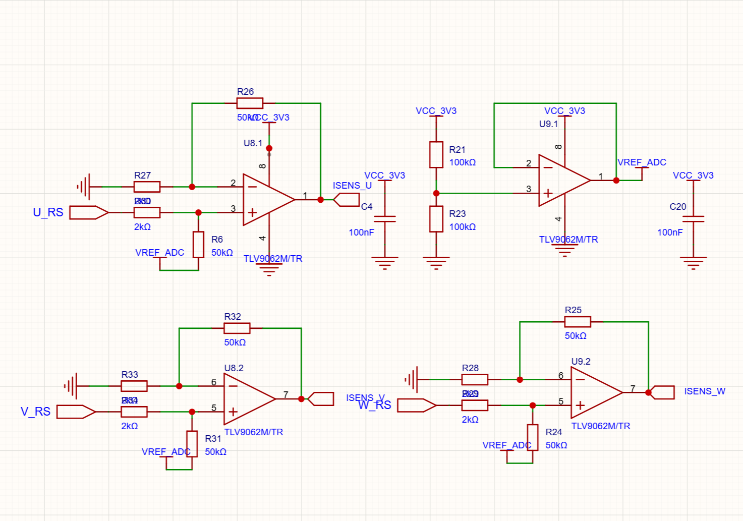

TLV9062: 电机控制器三相下桥臂采样电流下信号不对称
Part Number: TLV9062

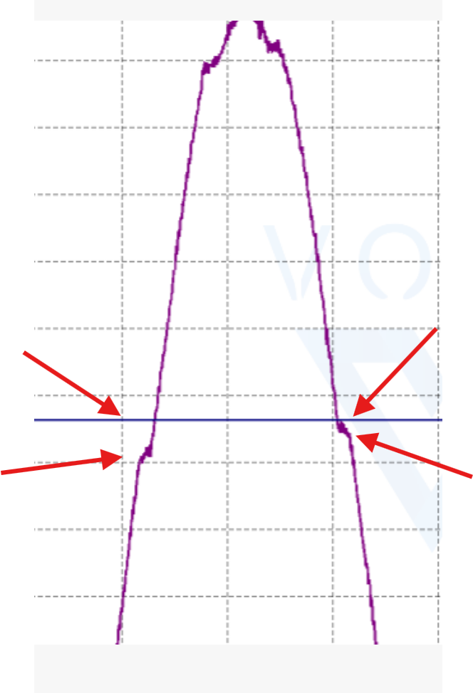

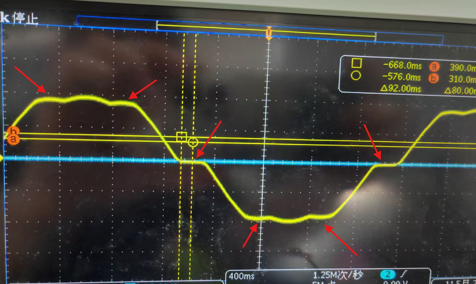

在实际使用中,给负载通入正弦电流后,发现实际采样值存在正负半波不对称:
1. 电流正负幅值不对称,存在2-3A的偏移,具体为负电流更大;
2. 通过死区判断电流过零点,发现大电流下,电流的过零点和上电采集的零点存在偏移,且一个半波下的两次过零点采集到的信号不一样;
下图示波器黄色波形为电流钳实际的电流
下图是上位机采集到的信号,蓝色的横线是一上电后采集的电流偏置。
