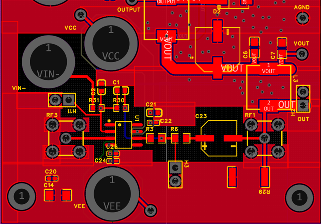

我们目前使用 OPA892 搭建一个 Gain = 20 V/V 的非反相放大器,并参考 datasheet 推荐的配置进行了 PCB 设计opa892PCB.pdf(如图所示,解耦电容用datasheet中配置添加,图里未显示)。
但是在实际测试中 ,输出端出现了明显的高频震荡问题。值得一提的是,我们哪怕输入给0,输出也会存在3V左右的震荡_cgi-bin_mmwebwx-bin_webwxgetmsgimg__&MsgID=6783607894881647442&skey=@crypt_1775d9a7_6be1fe06930e357c60228989f41fece4&mmweb_appid=wx_webfilehelper.pdf

我们尝试在反馈电阻 Rf 两端并联一个 20 pF 电容。
加入该电容后,震荡峰峰值有所减小,但震荡仍然存在,无法完全消除。
想请教的问题
这种震荡现象可能的根本原因是什么?
对于 Gain = 20 V/V 的应用,是否有推荐的补偿方式或 PCB layout 注意事项?(我们尝试把输入输出附近的铺地删除,并不起作用)
是否建议加入 feedback capacitor、output isolation resistor 或特定负载条件来提高稳定性?(我们加了20-75欧姆的output isolation resistor,震荡仍然存在)

    请问R6后面的波形是什么样的?供电没看到滤波电容。
    请尝试下面建议:
    去掉C1 C2 , 输入端与地增加匹配电阻
  • OPA892PCB (1).pdf原理图我们跟随Figure 7-4画的,但是没有加输入端匹配电阻,layout也是跟随Figure7-8画的,如下图所示

    供电的滤波电容我们有添加,不好意思在提问的截图中没有截取完全。
    C1 C2我们初始状态是没有添加的,只是留了空位。不添加C1C2的情况下,R6后的输出波形震荡峰峰值约为4V,加上C2以后输出波形震荡峰峰值减小到1V,如上图所示。两种情况的震荡频率同为100MHz。
    至于49.9欧姆的匹配电阻,由于我们这个电路工作情况为1MHz的输入信号,并非高频信号,这种情况不添加匹配电阻仍然会导致输出波形出现震荡吗?
