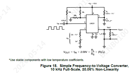

我目前计划采用LM331用作频率-电压转换,但输入频率最高不超过250Hz,正常情况下输入频率在50-100Hz间,如果LM331供电是5V,我的要求是输出电压在0-2V,那是否根据datasheet上如下图参考示例的公式来匹配阻容参数?为满足线性度,阻容匹配有什么要求?
