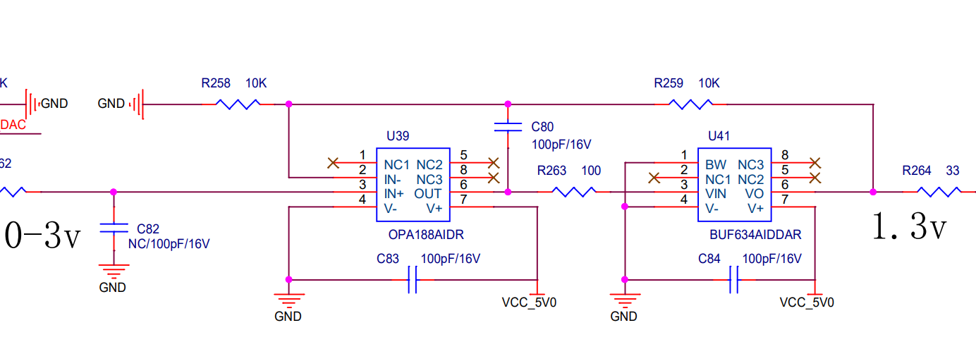

Part Number: BUF634
按照此图设计在输入0v的情况下,BUF634AIDDAR输出端一直有1.3v,看手册是G=1,这个电压值怎么来的,单电源5v供电
https://www.ti.com.cn/product/zh-cn/THS3491
如果对电流要求没有那么大,可以考虑
OPA350 | 购买 TI 器件 | 德州仪器 TI.com.cn
您可以先做仿真,再进行原理图和PCB绘制。
