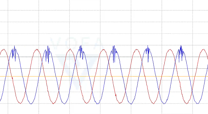

我使用了一颗INA2181A1IDGSR用于电机两相在线电流检测,测试中发现,当正弦电流大于7A后,两颗芯片会出现错误采样,如下图所示。通道一的采样会在电流峰值处出现异常跳动。

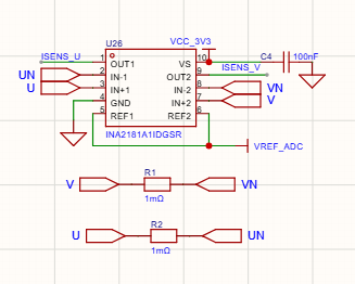

下图是我的原理图设计:

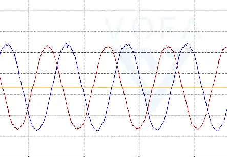

当电流小于7A时,电流采样值正弦度较好:
