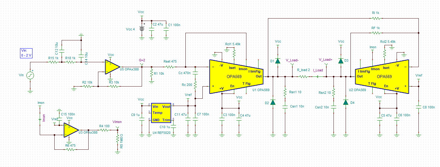

您好,
我在设计TEC驱动电路,使用如上电路,VIN在1V降至0.3V过程中,输出正常,到达0.3V,此时U1输出3.8V,U2输出0.3V,而在回到0.4V,U1,U2输出值不变,直到VIN从0.3V上升到0.7V后,U1,U2输出才会改变。而在1V升至1.7V时,U2输出3.8V,U1输出0.3V,在1.7V降至1.6V,U1,U2输出随之改变。检测过流标志引脚和热保护标志引脚,都是正常状态,未触发。
请问这是什么原因触发以及该如何在硬件上解决

  • 罗伯特先生您好,
    以下是tina-ti文件,上述现象在仿真文件中并未出现,我已实际打样回来,实际电路测试出现类似于滞回的现象。

  • 你好,

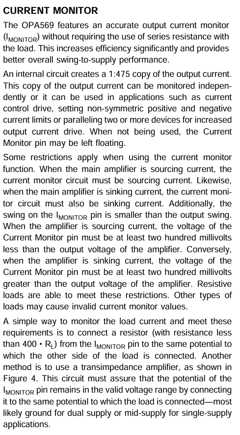

    不好意思,我忽视了一个很重要的现象,IMON引脚在输出到达电源轨是会出现奇怪的现象,这个在仿真中无法体现。
    另一端我使用跨导输出用于检测,在输入从1V以0.1V幅度递增,Vimon递减(电流增大),到达1.7V时,此时OPA569输出饱和,VIMON达到最小值(反相输出电流最大),此时VIn输入为1.8V时,Vimon反而增加(输出电流减小),但此时负载两端压差保持最大值,这与实际不符合。
    请问输出饱和是否会影响到IMON的输出,U1的IMON是参与反馈,U2的IMON使用与监测,可能能解释一端受影响另一端不受影响的现象
  • 你好,
    感谢您提供补充信息。这非常有趣,有助于我们了解更多信息。
    输出饱和会影响 IMON 的输出吗?U1 中的 IMON 用于反馈,而 U2 中的 IMON 用于监控。这或许可以解释为什么一端受到影响而另一端不受影响。
    实际上,这或许能解释很多问题。以下是数据手册中关于电流镜功能的摘录。简而言之,IMON 是一个电流镜(1:475),其摆动幅度也无法达到输出端的幅度。
    也就是说,我仍然认为这是由于主设备的输出摆幅限制造成的,而这种限制被捕获到了 IMON 引脚上。

  • 你好,
    我使用1Ω电阻作为负载,在测试过程中未出现“卡住了”这一现象,造成这一现象应该是输出饱和对IMON引脚输出造成限制。请问IMON引脚能否通过外围电路摆脱这一限制?
  • 你好,
    很高兴看到你成功测试了这项功能!
    IMON 引脚以 1:475 的比例复制输出电流。IMON 引脚的摆幅小于器件输出的摆幅,这可能是问题的关键所在。我不确定是否应该改变 IMON 引脚创建的反馈回路,因为这可能会导致系统出现进一步的误差或延迟。
    能否将设计改为使用 5V 电源,而不是目前使用的 4V 电源?我会先进行测试,但根据我们目前观察到的情况,我认为这也能解决输出摆幅受限的问题。
