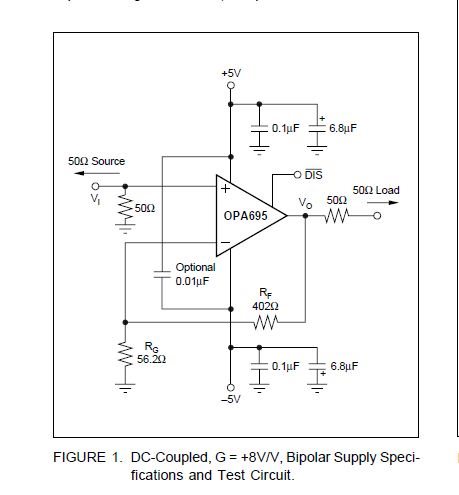

最近在用OPA695运放的时候,有些问题很是疑惑
电流反馈型运放的反馈电阻值会影响带宽,在设计中期取值是一个让人头疼的问题。就拿695来说吧,数据手册推荐值与典型应用图中的标值还不一致,如何才能恰当的用好此款芯片,
上图中,增益为8,也就是18.06dB,此图中推荐值为Rf:402,  Rg:56.5,然而在17页推荐表中查看,

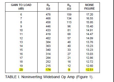

明显有    Rf:252     Rg:16
而且在推荐表中的好多值,用TINA-TI仿真,增益值都不一致与该表,请帮忙看一下,谢谢
  • 你好。详细RF的设置可以参看datasheet上的page23~24上的"SETTING RESISTOR VALUES TO OPTIMIZE
    BANDWIDTH"部分。详细的可见公式11:
  • 名义增益是1+Rf/Rg,实际增益还要除以一个1+Rf/Z,其中Z是运放的跨阻。电流反馈型运放说的是反相输入端会从输出端抽取一部分电流,这部分电流通过跨阻Z,在输出端转化成一个电压。所以这个跨阻Z就很重要。一般我们说电压反馈型运放满足增益带宽积,其实电流反馈型运放满足的是跨阻带宽积。就是说你可以牺牲跨阻去换取更大的带宽,但是在这种情况下还要满足等量的增益,就要保证运放反相端能从输出端抽更多的电流。建议你参考一下手册上第8页右上角那幅图,上面有跨阻的信息。
    另外TINA仿这种高速运放时,并不是很准确。因为这种运放对寄生敏感,一点小的寄生电容就可能对性能造成比较大的影响,建议仿真时把寄生参数添加进去。

  • 1. 手头上没有现成的例子。解释一下,就是跨阻会随频率的增加而下降,就好像电压反馈型运放开环增益随频率下降一样。抽同样多的电流,在跨阻下降的情况下,开环增益会降低,从而运放对环路的控制能力下降。
    2. 最简单的办法就是调电阻。因为闭环增益要除以一个1+Rf/Z,当Z可能随频率下降时,降低Rf,应该会使这个除数不会增加太大,从而闭环增益基本上还是1+Rf/Rg。
