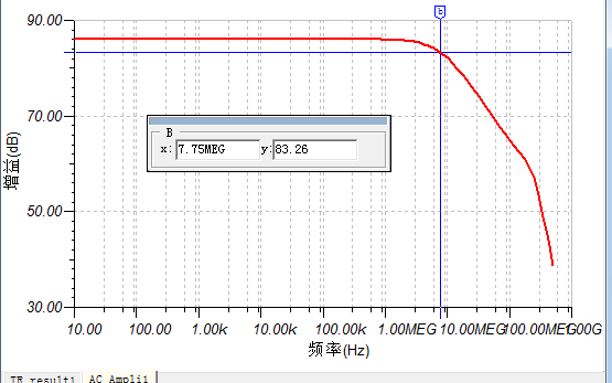

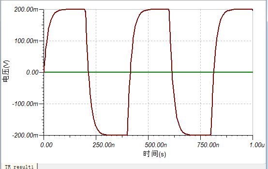

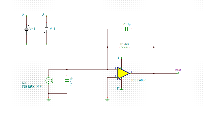

    我按照OPA657的Datasheet仿真了其光电转换原理图,其中跨阻为20K,电容为1pF,电流信号幅度为10uA,频率为2.5M Hz 。仿真的瞬时特性和交流传输特性如图所示:

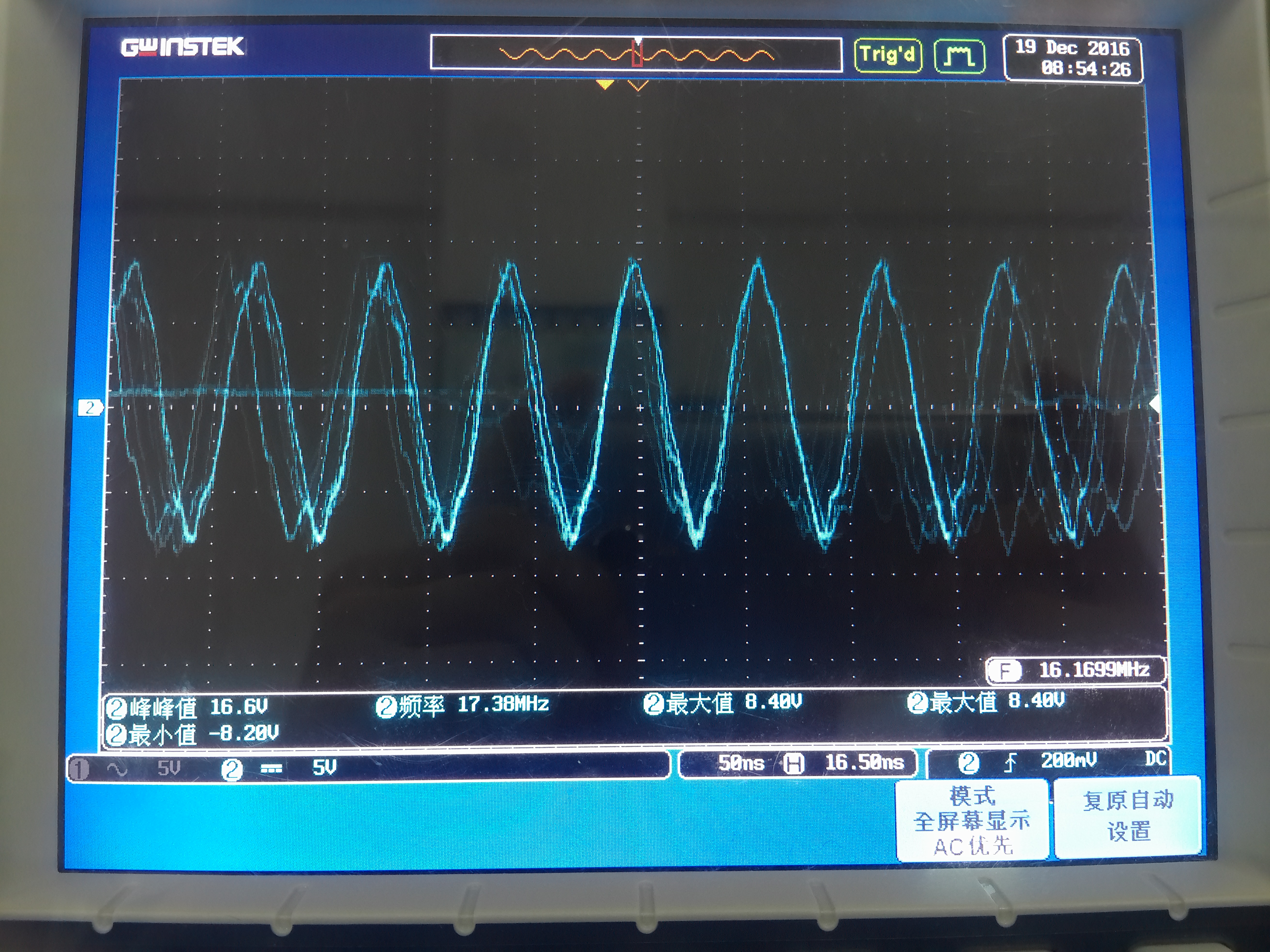

    但是,我按照这个参数在实验板焊接电路,发现输出信号为10多M Hz自激信号,PIN也不起作用。我不知道问题出在哪里了,求各位解答,谢谢。
  • 做PCB板吧,按DATASHEET建议的布线
    然后把电阻电容之类的元器件选寄生参数小一些的
    洞洞板各种寄生参数太多了

    和你验证的一样:1,、接入PIN与否,都用10多MHz自激。2、输入接地,自激消失。
    可不可以选取合适的反馈电容让自激消失?
