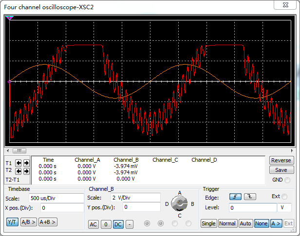

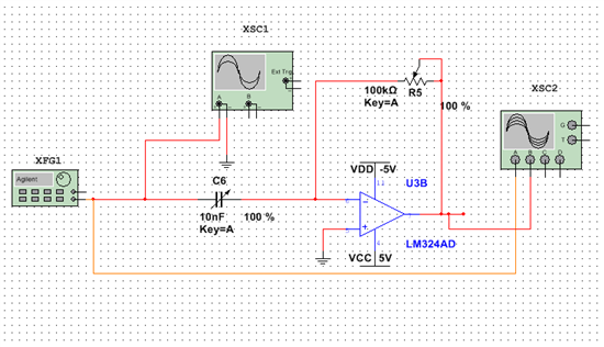

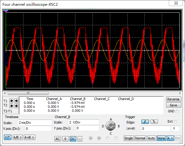

最近用TI的LM324做了一个微分电路,LM324采用正负5V供电,输入信号采用频率400Hz,Vpp=3.3V正弦波。电容利用10nF,可是输出电压居然正负不对称,而且正电压被削平,负电压有振荡。请问这是什么原因?这个电路放大倍数是多少?电路图及仿真波形如下图所示

请问这个电路放大倍数是否可以按如下方法求:
C6的容抗为Zc=-1/(jwC)=-1/(j*2*pi*f*C)
输出电压U0=-R5/Zc*Ui=j*2*pi*f*C*R5*Ui;
带入C=10nF,R5=100KΩ,f=400Hz,得到U0=j*2.512*Ui
对j*2.512这个数取模得到2.512,即放大倍数为2.512倍,j*2.512还有个幅角影响输出波形相位。
不知道上述理解正确吗?

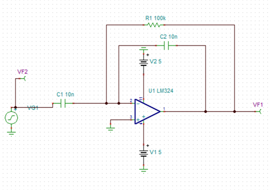

能否解释一下在不加电容C2 10n输出电压为什么不对称?而且输出还有正弦波掺杂在里边。
加上电容C2原因?
