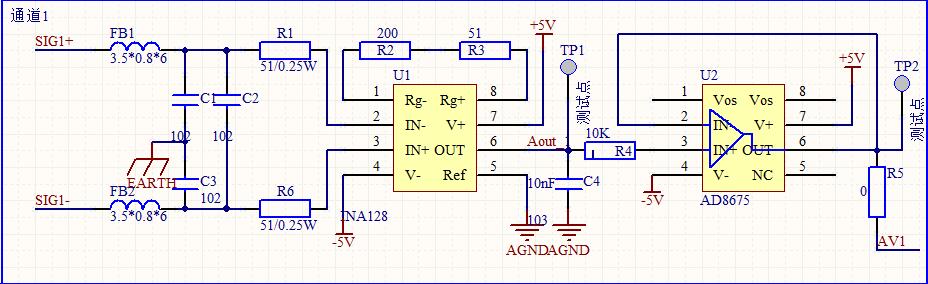

用仪表放大器放大压力传感器输出mV信号(-15mV-15mV), 放大200倍,现在的问题是:
1.输出AV1不稳定,漂移在0.3V左右。不知何原因?
2.V+,V-没有接0.1uF的电容,不知影响大不?对正负5V的要求纹波多大??
3.需要考虑电源屏蔽环吗,如何设计?
4.IN128A输出要并并联51K的负载电阻不?
5.只有R2,R3用了0.02%的精密电阻,其它用普通2%电阻,这个重要不
附件为INA128原理图,请各位大侠们指导!

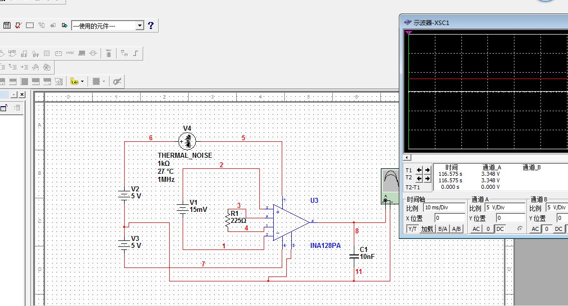

你好,我用INA128,在前端用了RC用于交流耦合,电容为10uF,电阻为1M欧,INA128用于放大200被,在不加输入信号的时候,INA128输出一直在抖动,500mV左右,请问是我的1M欧电阻太大,造成失调电流转化为失调电压进行放大的缘故吗
