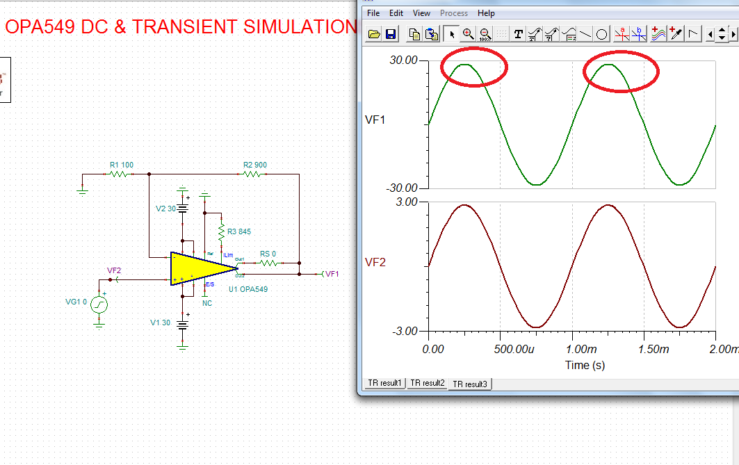

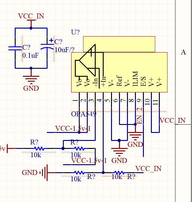

  • 看了这部分的介绍,准备做个减法器,V- 接1.5v,V+:30v,输出能不能达到28.5。附件有设计图

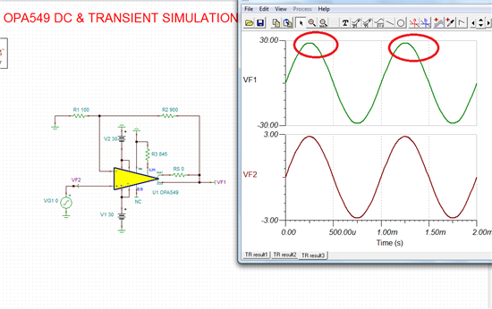

  • 不接负载的前提吗?我用TINA粗略的试了下,当+-30V供电时,理论上输出28.5V还是有点儿削波的。 并且这款是一款大电流输出功放产品,主要用来驱动负载的。
    如果您只是做减法器,可以使用其他运放,没必要输出电流这么高的产品。
  • 做一个程控电压源,要求电流比较大,所以选择这款运放。请问下 你的仿真软件是mutisim吗?我的protues8.0没这个ic

    用的TINA,建议运放仿真使用它,很多运放都提供了SPice或者TINA reference模型,使用起来非常方便。
  • 谢谢,我用multisim仿真,结果不错。再试试你说的看看
