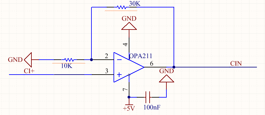

在一个高精度信号源的设计中,我使用了OPA211做互感器信号的放大,互感器输出的信号在-0.8-0.8V之间,属于小信号。因为我只需要正半周期的波形,最大的采集范围点为3.3V,所以运放的供电我采用单电源5V供电,如下为最初的设计图:
但是测试的过程发现,当信号小于0.1V的时候,放大后输出的噪声很大,噪声几乎淹没了波形。

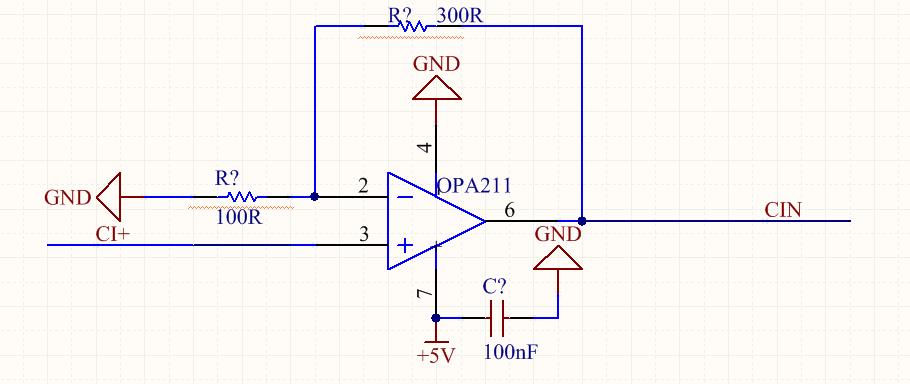

后来我反复调试后将设计图改为如下:
发现在小信号的时候噪声几乎没有了,而且波形很稳定。
我根据查到的资料理解好像是运放需要偏置电流什么的,理解不是很清楚。请教专家解释一下。另外关于运放下面几个参数,需要专家也解释一下。
Low Voltage Noise: 1.1 nV/√Hz at 1 kHz
THD + N: –136 dB (G = 1, ƒ = 1 kHz)

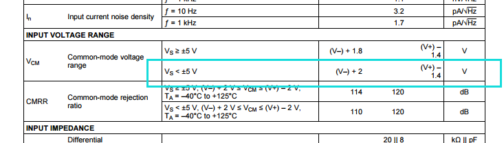

  • OPA211不是轨至轨输入,5V供电时,输入电压范围为(V-)+2V~(V+)-1.4V,也就是说,输入电压范围在5V供电前提下为2~3.6V,所以低于2V或者大于3.6V的信号是处理不了的。所以建议双电源供电。
  • 看到了。
    但是我实际测量,不是这样的啊。只是偏置电阻和反馈电阻的大小会影响输出的噪声。
  • 亲;请砍数据表第18页。这是NPN三极管输入的运放。按此;三极管能完好工作的条件是基区偏置到0.6V左右,加之恒流源作用,打到标准的输入电压至少要1V以上了。当输入电压低于此,你接的外电阻更象是RBE;做PN结漏电旁路,用对C-E漏电流微弱的调制达到调节输出的作用,电路增益要小的多,热噪音却随旁路电阻大小而变。所以;就得到了你现在的结果。
    这是个超边界用法,会随温度和批次而有·大的差异,建议按楼上建议;换轨对轨放大器。
