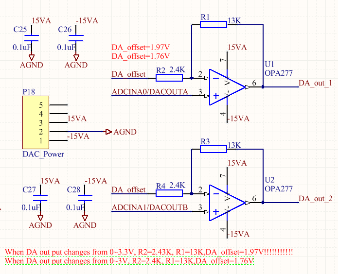

不好意思啊,我好像没描述清楚,是这样的,电路如图,这是一个将DAC的0~3V的输出放大为-10~+10V的电路。我在通电后,让DAC输出3V的电压,在运放的输出端可以得到+10V的电压,但是我让DAC输出0V的时候,在输出端得到的电压却是-9.2V,我检查了电路和DAC输出端的电压没有问题,所以怀疑是不是器件选型的问题
