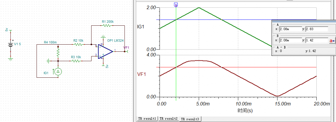

运放电流采样电路原理疑问
工程师好,
如图,用LM324AD搭了一个电池电流采样电路,首先结论是:此电路是可以正常工作的。
但是个人分析:此电路反向输入端的输入电压为负数,同相输入端电压为0V,运算放大器的手册上写的输入共模电压为0-vcc-2,电路是单电源供电,电路应该不能正常工作才对,所以很郁闷,希望能得到更加专业的解释,谢谢
