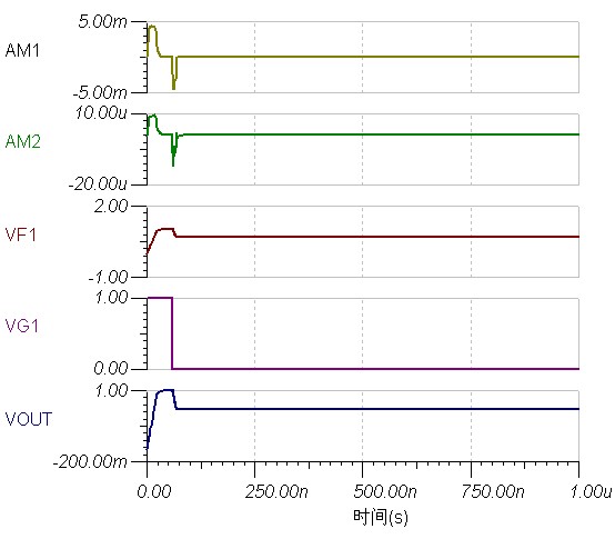

使用OPA615做峰值保持,原理图采用手册中图48删掉负脉冲保持部分,仿真输入为60ns脉冲时,输出电压会在脉冲下降沿跌落几百mv,请各位大神帮忙看看哪块有问题,谢谢!
