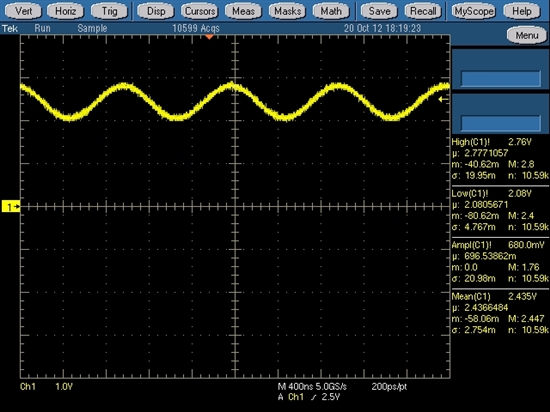

使用VCA2615放大单频1MHz的小信号,发现两个差分输出引脚VCAOUT+A和VCAOUT-A输出不太正常。截图如下:
VCAOUT-A输出如下图
VCAOUT+A输出如下图
不明所以,请求给予帮助!谢谢!!
原理图见附件

  • 已经换过一次芯片了,问题依旧。请求各位大神能解答一下吗?
  • 你好,请描述一下你的输入信号是多大的,即幅值,信号源的类型(正弦波?),你选择的放大倍数是多大,能否给出测量LNPOUT的测量图,以及确认一下VCAinsel的选择是否正确。
  • 输入信号单频正弦波 频率1MHz,幅度-10dBm。目前G1,G2=00    FB1,FB2,FB3,FB4=1111 。 VCAinsel引脚接地。根据手册指示Vclamp=2.5V,Vcntl在0.2~2.5V之间。因为LNPOUT两个引脚没有拉出线和测试焊盘,所以没法测量。  您能给分析一下可能的原因吗?因为VCAOUT两个差分引脚输出不一致确实很奇怪。还有控制Vcntl的电位器用的是市面上最普遍的那种,这个会不会有影响?谢谢您!
  • 从你给出的现象来看,VGA的VCAOUT+基本没有输出,给出两个建议先进行一下简单调试吧,1.VCAINSEL置hi,从VCAin输入信号检验VGA工作是否正常;2.如果可以的话,可以将输入信号转换成差分信号查看一下输出信号吧。可能还是要通过多进行调试一下来排除可能的各种原因。
  • 今天用针尖探头勉强扎了一下LNPOUT的两个差分引脚,发现输出正常,所以应该可以确定是VGA的问题了吧。而且VCAOUT+A输出引脚也没有输出共模电压2.5v。感觉芯片十有八九坏了,想请教您接下来我可以从哪里确定问题所在?
    谢谢您。
  • 你好,从你的描述来说的话,应该不是LNP的问题,但是也不一定是芯片坏了,建议先把VGA相关的引脚再测量一下,包括Vcnt,Vclamp,H/L,VGAinsel,确认相关引脚电压没有问题,如果可能的话,可以使用外部差分信号来直接输入到VGA。
    另外,对于电路部分,也请参看EVM上的refereence design检查一下,www.ti.com.cn/.../sbou032.pdf
  • 今天新换了第四片VCA2615,直接就没工作,测了一下各引脚Vcnt,Vclamp,H/L,PDL,PDV。发现其中两个PDL和H/L引脚经过10K的上拉电阻到5V但却只有2.2V的电压,其他经过上拉的引脚电平还好,有4.8,4.9V的样子,不是digital input的输入电阻有1M欧吗?这两个引脚的反常意味着什么啊?
  • 你好,从datasheet上可以看到,PDV = 0, PDL = 1代表着VGA power-down,因为不知道芯片内部结构,所以不能确定这种半高电平会导致VGA是怎么样的工作状态,而H/L的高低只是增益的变化。
    可以肯定的是这两个电平是不正确的,故当前的任务是debug这部分相关的电路,可以不用更换芯片的,只要你上电不存在很大的上电的脉冲之类的话,是不会损坏芯片的。我的建议是,检查你的PCB,你的PDL和H/L是否对地的绝缘度等不够,导致有泄漏现象,将此处的电压拉低了;如果有可能的话,使用一块新的PCB进行对比试验,查看那一下新的电路是否有同样的问题,如果有的话,那就说明很可能是你的PCB板的问题导致信号不稳,可以考虑飞线等增大此处的绝缘性。
  • 谢谢您,在重复拆焊了8片之后,终于正常工作了。可能是焊接的问题,最后一次索性做了个钢片焊了就好了,以前都是人工焊接,但是人工焊接中间的焊盘是焊上的,也不敢确定到底是什么问题。
