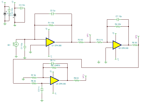

运放参数要求
U1的参数要求:
失调电流需要fA级别,失调电压uV级别,输入电阻G级别,带宽G级别;
U2的参数要求:
失调电压nV级别(失调电压可调nV级别也可以),失调电流nA,输入电阻几百M,带宽500M以上;
U3的参数要求:
运放参数要求
U1的参数要求:
U2的参数要求:
U3的参数要求:
