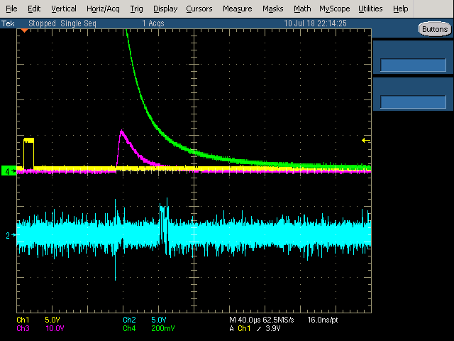

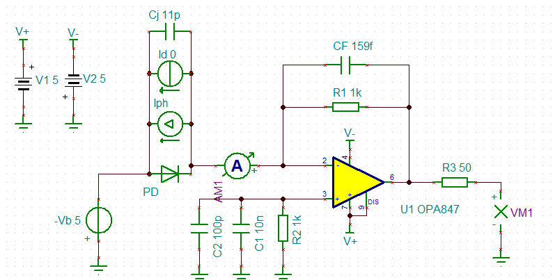

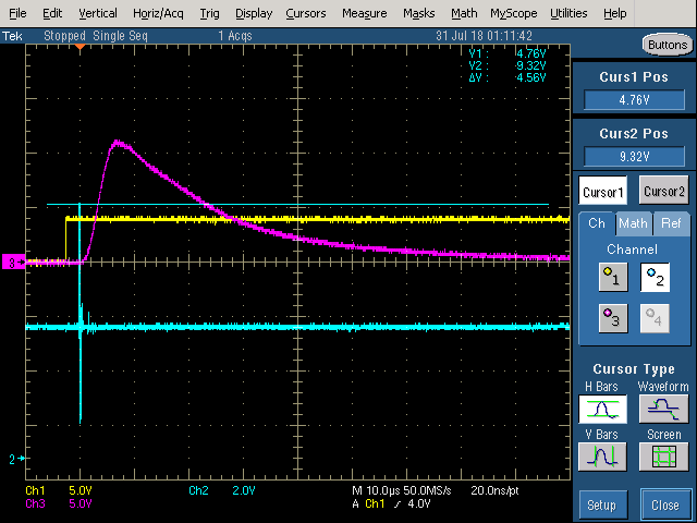

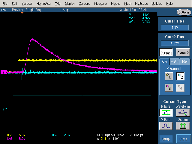

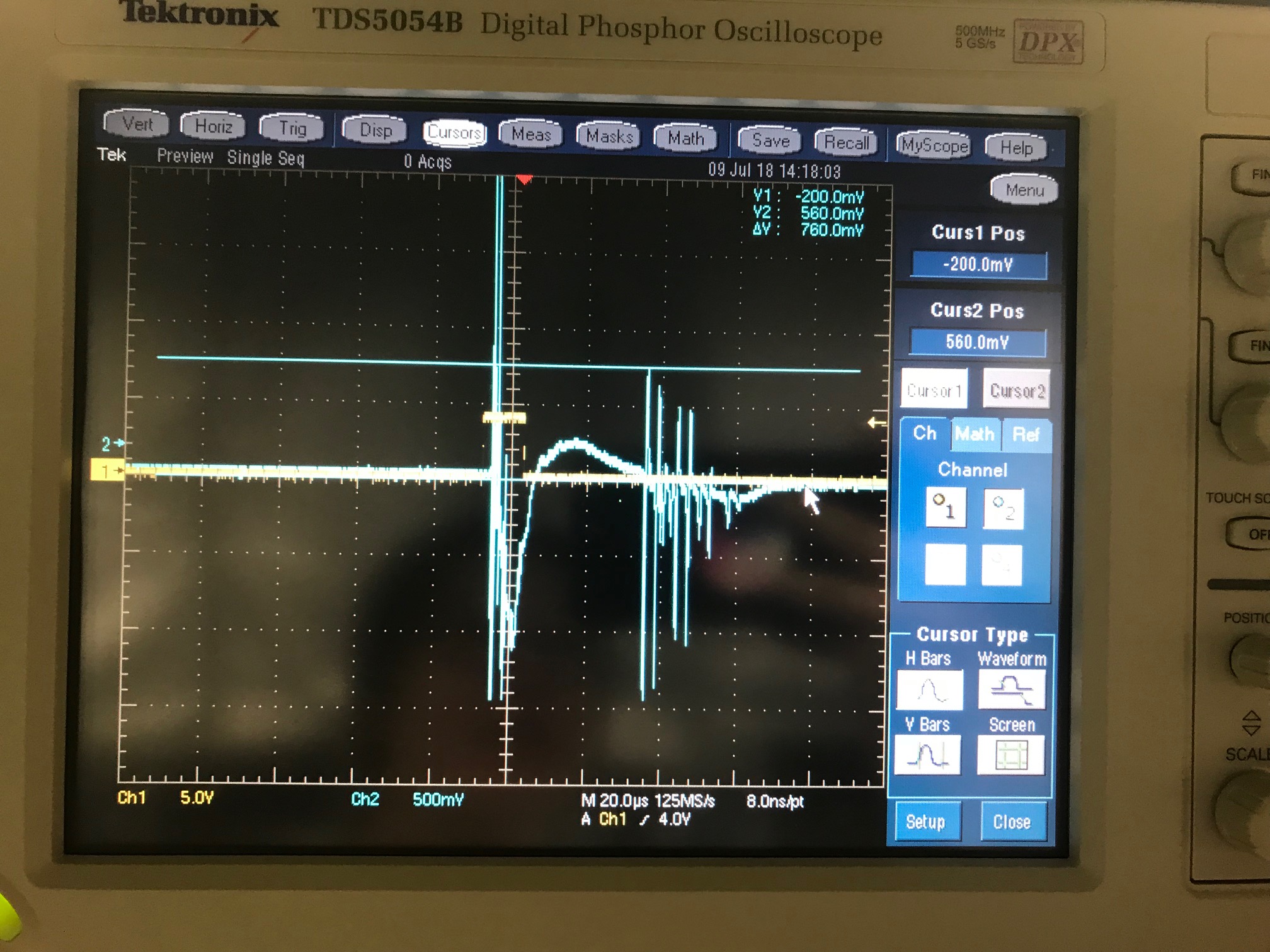

信号为1-10ns OPA847接 +5V 和-5V
问题是实际测量时 电源影响太大怎么办
电路设计如图

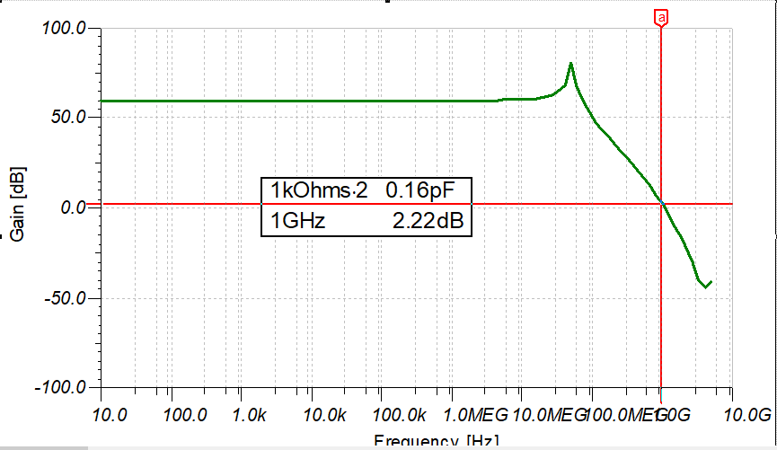

模拟如图

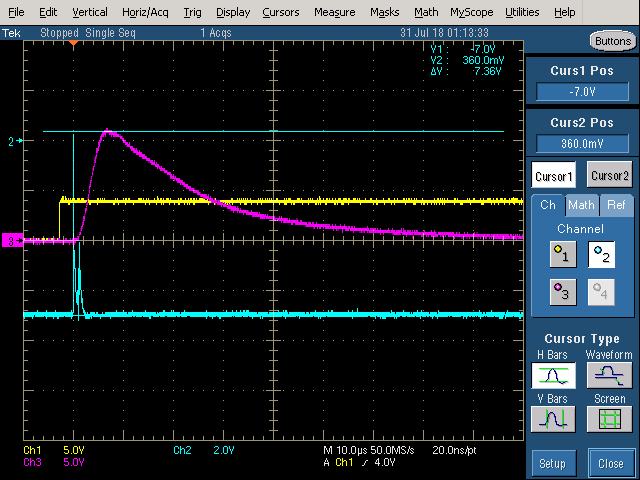

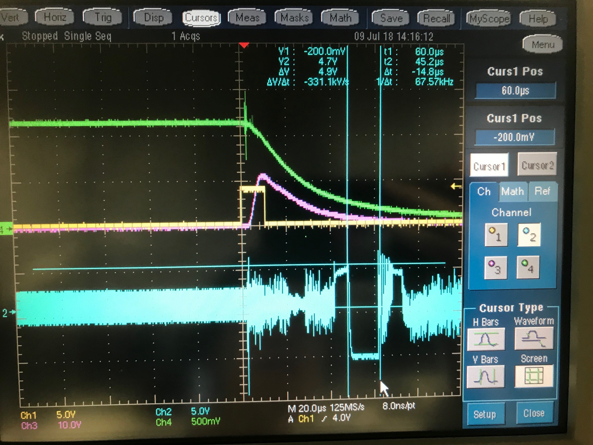

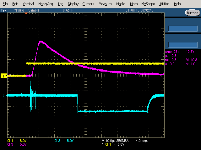

但实际示波器显示如下
在OPAMP关闭时 蓝色为输出信号
opamp 通电打开时 信号如下
请问这是什么原因造成的, 有什么改善方法吗?
