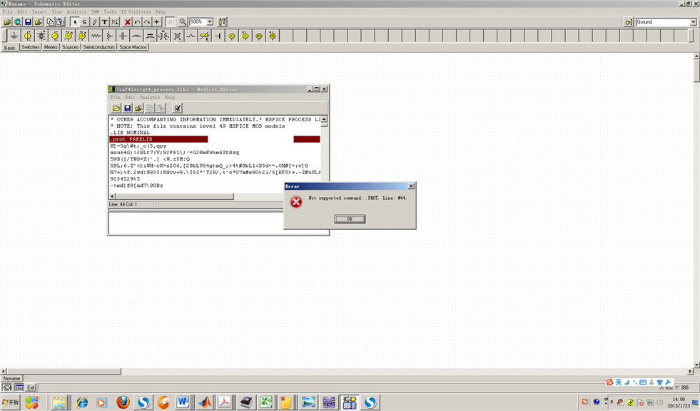

楼主你好!
1、请参考TI所有的模型库:
http://www.ti.com/adc/docs/midlevel.tsp?contentId=55102
2、TINAv9 TI中也有LMV751的模型。
1)目前这个功能比较有限,请楼主参考下面的官方回答:
TINA-TI 能否运行导自其它模拟器的电路?
能,TINA-TI 可以从其它 Spice 模拟器导入电路,但只能以 Spice 网络表电路形式导入。要运行 Spice 网络表电路,请从 TINA 菜单中打开 TINA-TI 网络表。选择“工具”,然后选择“网络表编辑器”。打开电路,运行电路分析。
2)sn74lvc1g14可以用7414代替。IBIS模型不能在基于spice模型的TINA中使用。
楼主请参考下面的应用文档:
http://www.tij.co.jp/jp/lit/an/slva527/slva527.pdf
教学视频:
http://www.youtube.com/watch?v=fHfVsmf6Kvs
1、暂不支持hspice,使用7414代替仿真即可。
2、穿心电容可以用普通电容器代替仿真,锗二极管有很多,TINAv9 TI 提供大多数常用的,例如1N4148。
