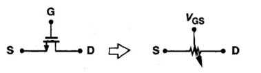

MOS工作在deep triode区,可以作为压控电阻使用,有没有应用实例,具体MOS管的型号
Other Parts Discussed in Thread: MPY634
目前尚处在打样阶段,想用MOS管的deep triode区的特性,
实现一个直流电压控制MOS管阻值的效果。
阻值大概需要 百kOhm甚至MEG Ohm,大概什么类型的MOS可以满足这种特性?
能不能给出具体型号?
目前计划先在TINA里,用一个电压源给MOS管的Gate级施加直流电压,
以使Source和Drain极呈现可控电阻特性。
目的是,将该MOS管与普通电阻串联,
置于放大器的反馈回路中,达到调节幅频特性的效果。
放大器的输入信号是10kHz的正弦波电流信号。
从噪声方面考虑,暂时不打算引入数字电位器作为可控电阻。
或者,如果有其他的电压控制电阻的方案,
可以代替MOS管实现该功能,也请赐教。
不胜感激。

    有许多MOSFET或JFET可以用于可变电阻区。如2N7000、2N7002、3DJ6、3DO6。。。
    不过;由于分散性和温漂时漂比较大,建议用乘法器。

  • 由于你选择的是分立元件,所以;每个元件;不同栅电压下的漏源电阻是不一样的。并且;它们受温度影响的变化也有差异。这就是分散性。
    对于电路来讲,你需要的漏源电阻,实际上是栅电压函数。可以理解为RDS=KVg+Ro。K就是管子增益。而实际上,这个K和Ro都是不确定的。
    所以,即便是中间变量,你会发现可调阀值和比例增益会随不同管子和温度而变。理论上仅温度就可以达到200%的温漂。
    这对调解稳定度有较大影响。
  • 如果将栅电压和分压前信号作为输入变量,那么;分压后的输出就是Vo=K*(Vg-Vth)*T*Vin
    K为电阻垮导,T为分压比。
    从公式就可以看出,输出实际上是这两个乘积关系。所以;如果可能,可以用乘法器计算输出。
    乘法器有两种实现方法:
    模拟乘法器:本质上是利用库佰对的乘法特性做运算输出。TI有现成乘法器产品,在运放产品目录里,可以选择。
    数字法:既然能有AD,实际上可以分别将两个模拟量转成数字量后;用MCU里的乘法器计算就可以获得数字结果了。

  • 2N7000、2N7002都是可以满足你的要求。
    同一栅电压下,由于开启门槛差异,RDS差异非常大。
    从数据表就可以发现,通常开启电压0.8~1.5V这样的跨度。在1V附近,RDS就会有极大差异。
    即便同一只管子,温度从25℃变化到85℃,即便完全打开状态,也会有约50%差异。
    所以,考虑到各项参数影响。分立方案的应用技巧和估算要求远高于集成方案。产品分散性也高的多。
