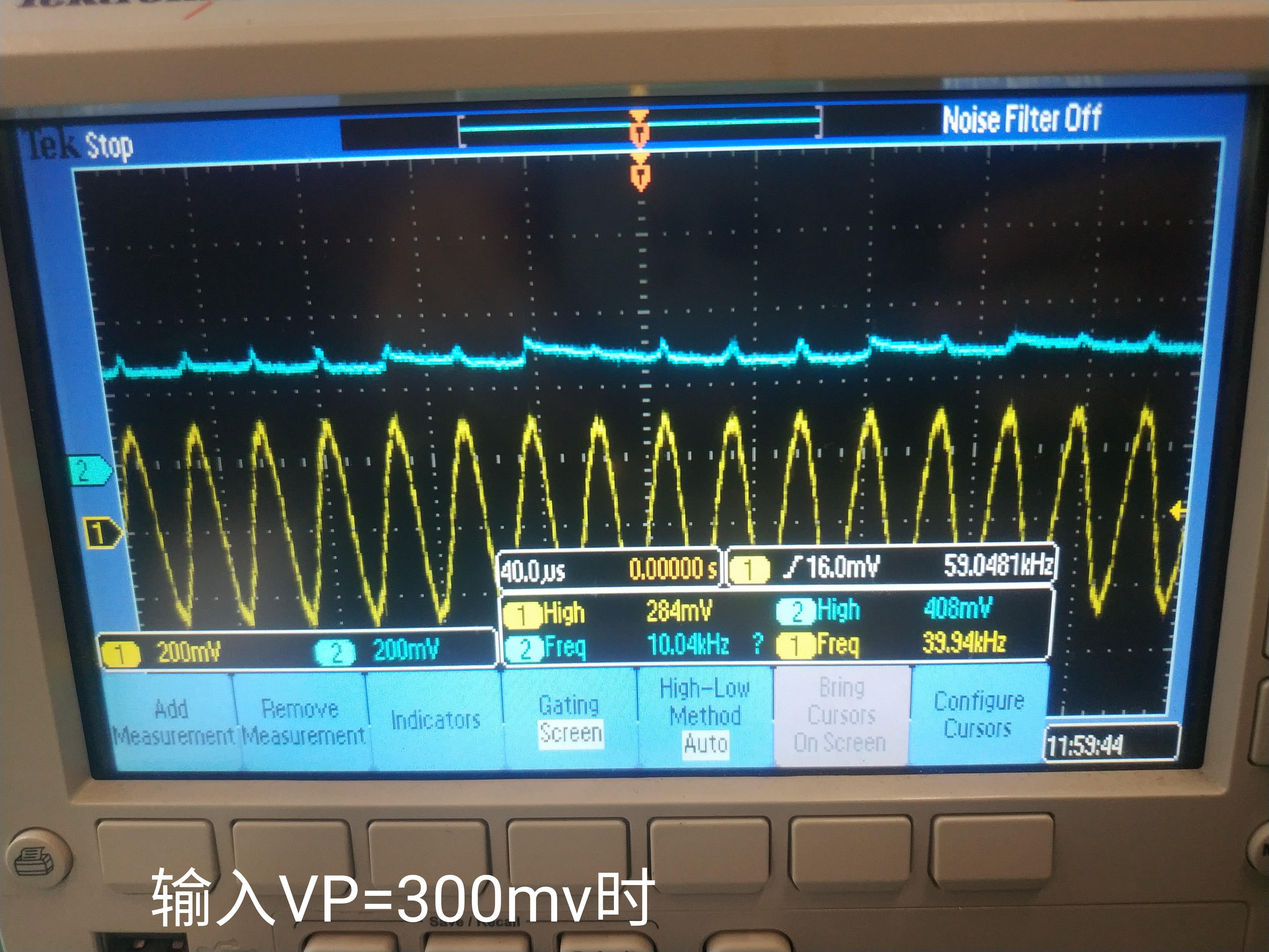

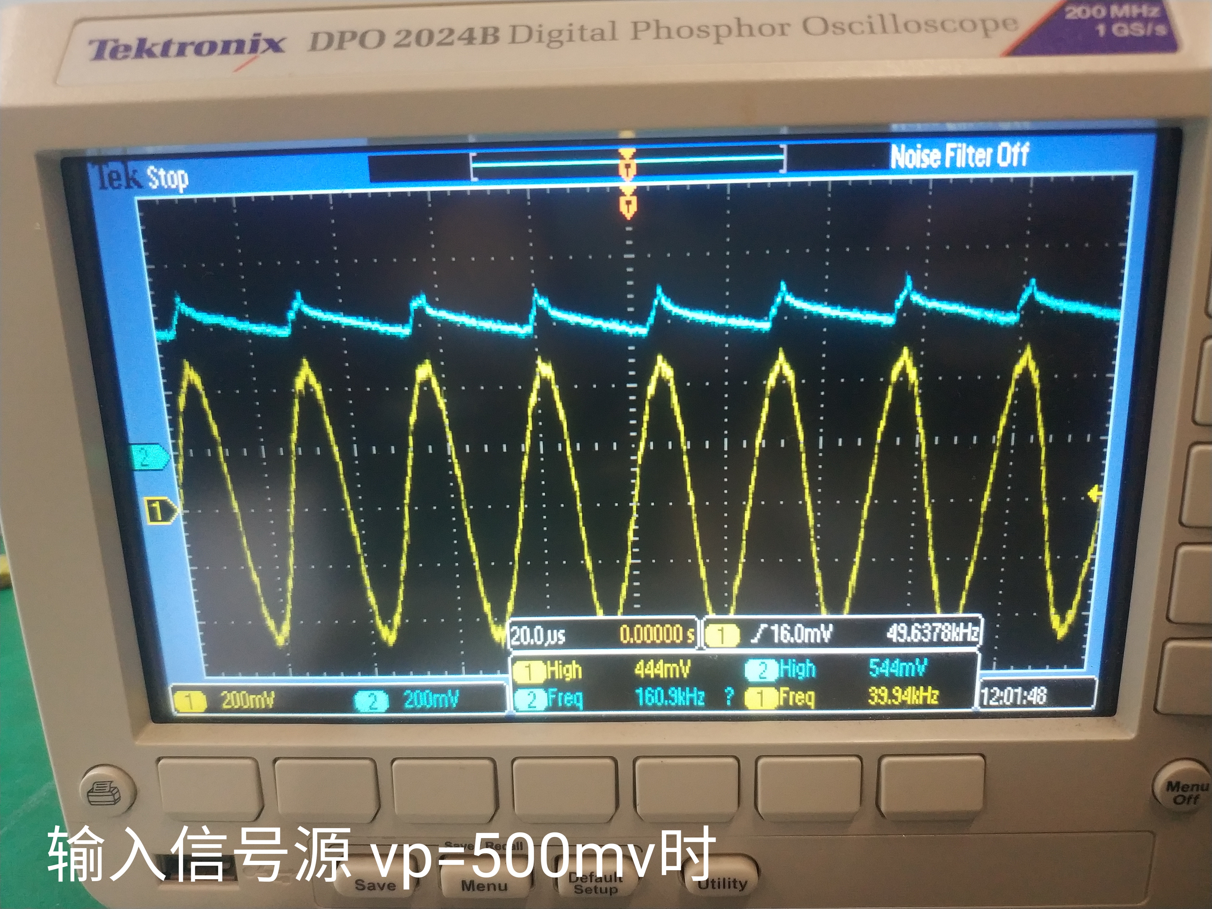

您好,之前提过两个CASE,分别是《OPA615IDR在输入为0V时,输出有200mV左右的直流电平》链接是:https://e2echina.ti.com/question_answer/analog/amplifiers/f/52/p/193756/598910#598910与《OPA615在输入为0 mv时,输出有异常直流电平问题》链接是:https://e2echina.ti.com/question_answer/analog/amplifiers/f/52/t/194022,其中《OPA615在输入为0 mv时,输出有异常直流电平问题》这个case是在TI官网购买芯片后提的,仍有异常直流电平输出,打电话给你们售后客服,你们客服人员让我在提个CASE让技术人员确认一下,后来因为放假,没有及时回复,这个CASE就没人跟进了。所以今天重新提个CASE,请帮忙处理一下,谢谢!

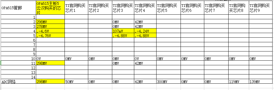

<后来我们在TI官网购买了10PCS 新的OPA615芯片,焊到板子上测试仍然有这个异常直流电平输出问题,见如下表格,且仍是跟着芯片走,不知道下面怎么继续分析,可否给出一些建议呢?谢谢!>
