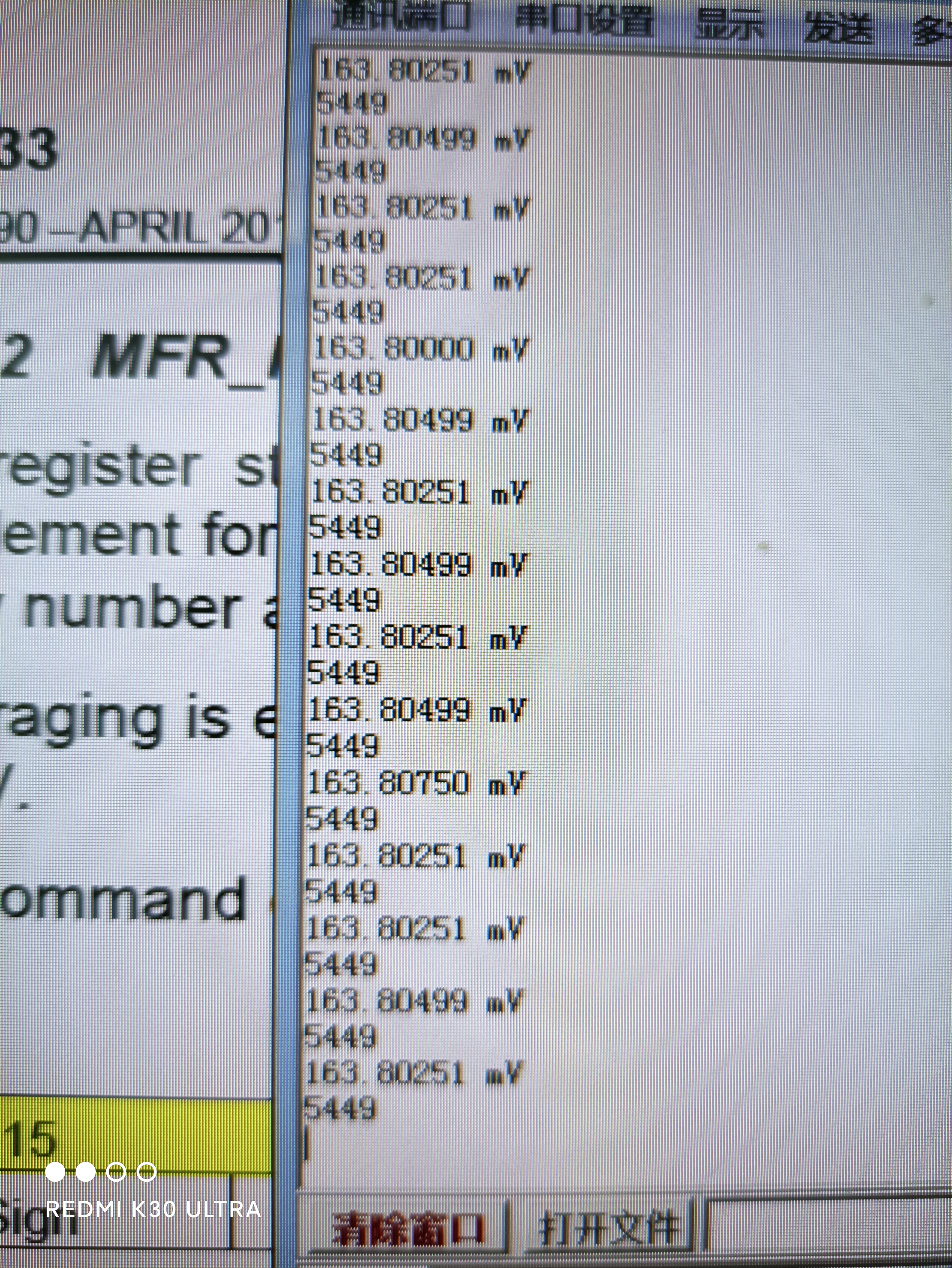

INA233空载时,读得MFR_READ_VSHUNT的值很大,在测量有负载时比较数值正常,是怎么回事呢

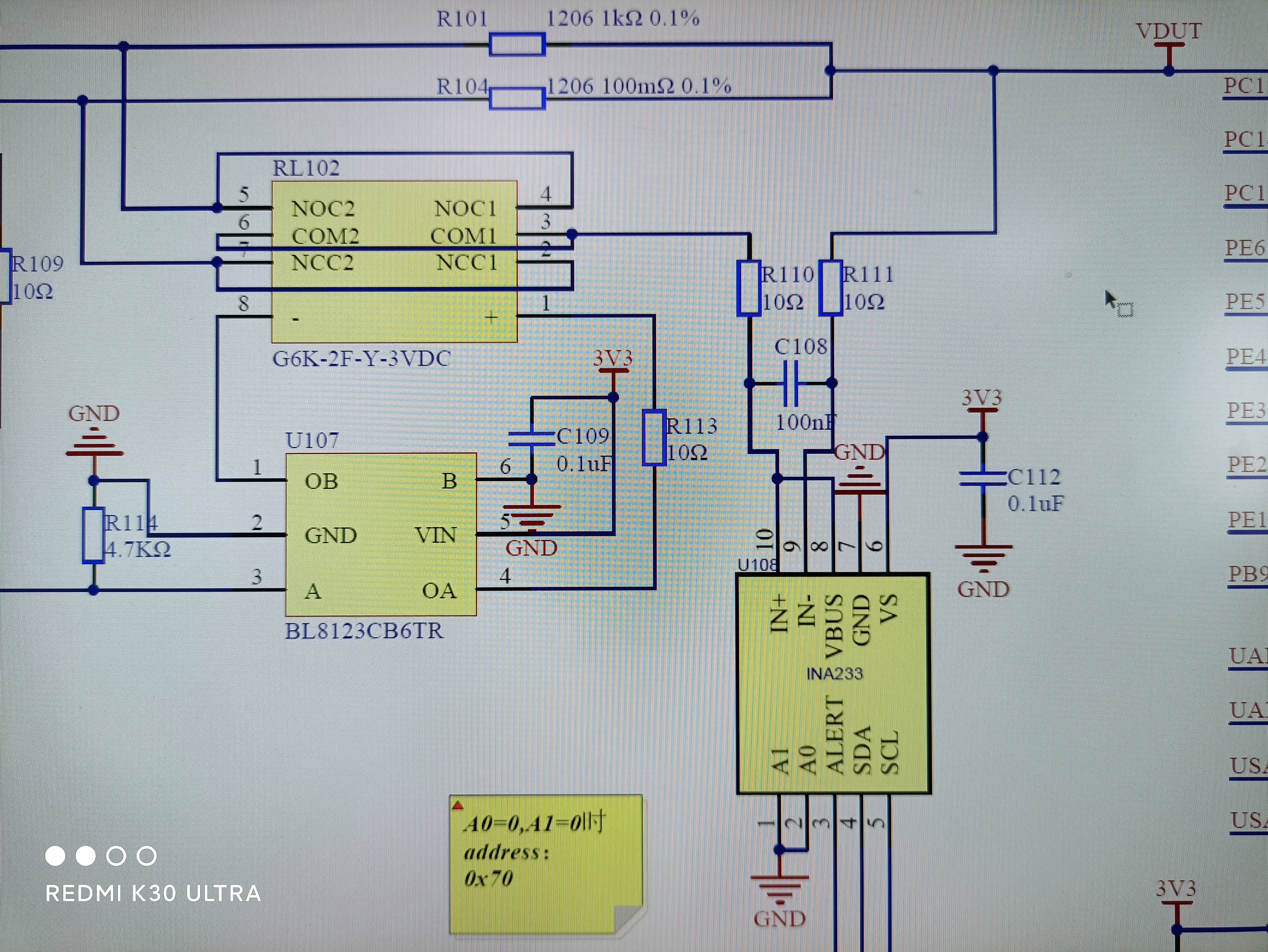

  • 不论是断开负载,还是断开检测电路让引脚IN+,IN-悬空,都是163mV左右的值,而带载可以输出正确值。上端有继电器切换电源流经不同采样电阻,再用继电器切换IN+端到对应的分流电阻,实现不同量程。
  • 您是高侧测量吗,VDUT是Bus Voltage吗
    断开负载,您是什么样的负载,是怎样断开的呢?断开检测电路让引脚IN+,IN-悬空,您是拆掉R110和R111吗,我是怀疑虽然断开了检测回路,也有可能存在漏电流,使得INA233能够检测到VSHUNT 163mV

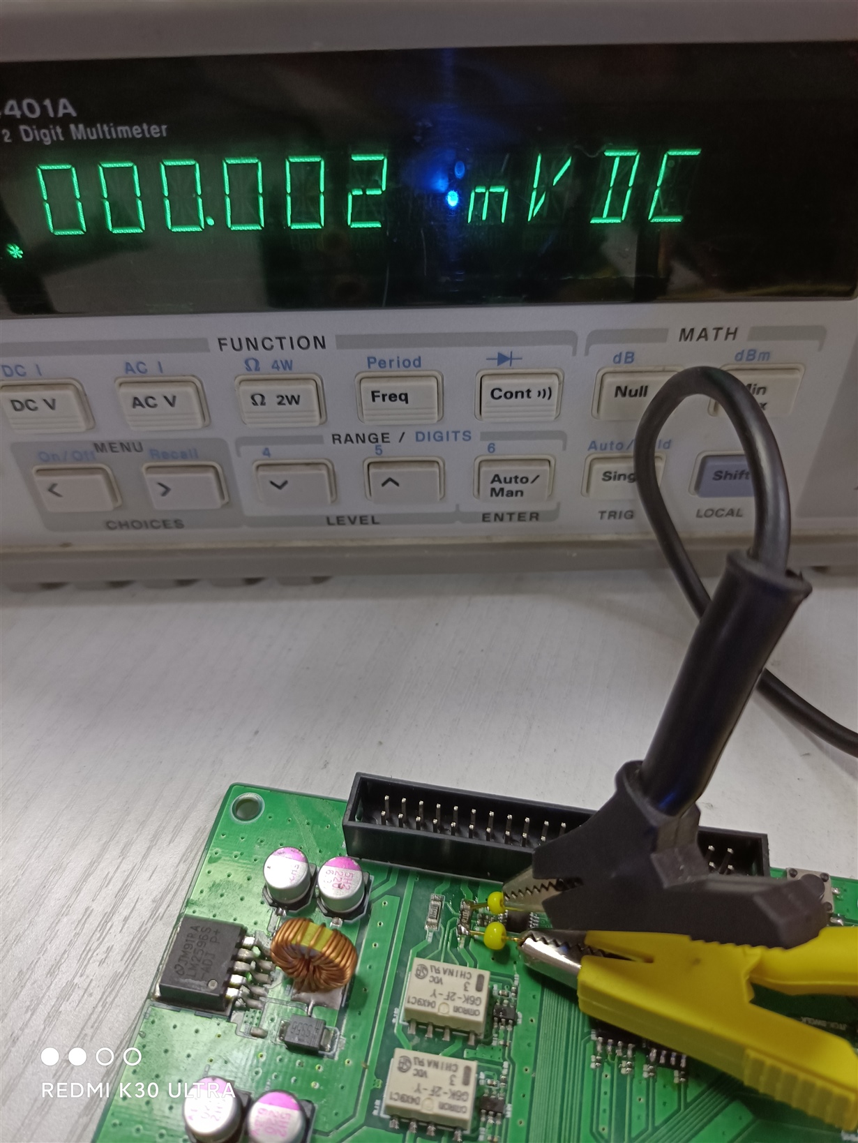

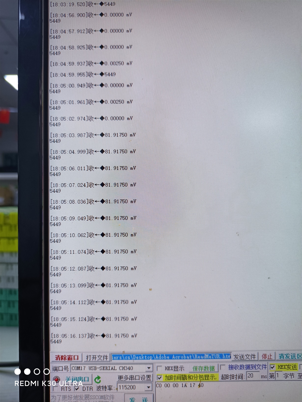

    断开检测电路我重新试了一下,如果同时断开R110和R111测试来是0mv,如果只去掉R110或只去掉R111,测出来就是81mv左右,都贴上就是163mv左右。RSHUNT如果不接电源,也是0mv
    用万用表测量结果基本都是0mv

    1、将R110和R111都换成0Ω的电阻,测得VRSHUNT基本为0mv,因此我怀疑是IN+和IN-的漏电流造成的。

  • INA233的输入偏置电流约为8uA,所以不管采样电阻是1K还是10K,测得VRSHUNT=6mv或36mv都是正常的
    INA233的Shunt voltage 输入范围是–81.92 ~ 81.9175 mV,在采样电阻100K时,VRSHUNT=90mv已经超出了其范围
    串联的10欧姆电阻,您使用的精度是多少,这两个10欧姆电阻公差会因为运放的输入偏置电流产生一定失调电压,降低测量精度,建议使用高精度电阻,以避免降低两差分输入端的匹配度
    如数据手册第7.4.4节所述,只有在设备采样频率(500kHz+/-10%)下出现负载电流瞬变或输入引脚处出现快速共模电压瞬变时,才真正需要输入滤波器/电阻器。
