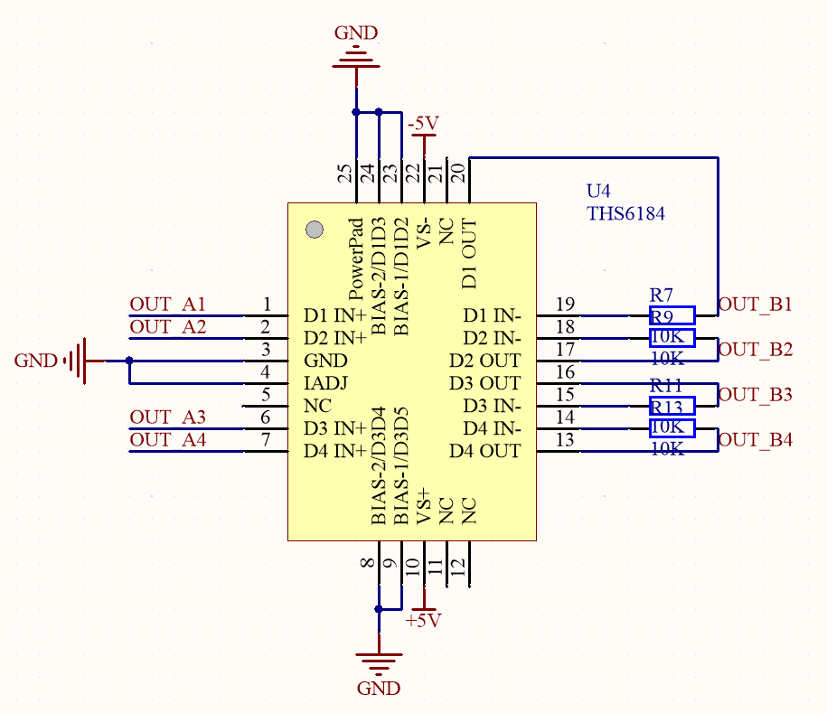

使用THS6184做电流驱动输出,输入信号为四路方波正负500mV以内,频率为200Hz,THS6184使用Full Bias模式,同向方法,反馈端接入10K反馈电阻,正常输出电流达到30mA时,运放温度高达60摄氏度,请问有什么方法解决吗?
