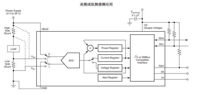

我们想使用INA226测量输入的电压和电流。我们的电源输入到隔离电源模块,我们现在想要测隔离电源模块前端(也就是电源输入口)的电压和电流,输入的电压差是30V,电流采用采样电阻来测量。请问INA226可以用于测量隔离电源的前级的电压和电流吗?
如果不能,麻烦推荐一下可以测量隔离电源前级的方案。

    也就是说您要测电源输入至隔离电源模块的电压和电流?这里的“隔离电源模块”应该是相当于如下INA226应用框图中的load,INA226可在 0V ~ 36V 的共模总线电压范围内感测电流,“输入的电压差是30V”是指您的应用中共模电压为30V吗?这样的话是可以的。
    您在使用INA226测量隔离电源的应用中存在什么疑问吗
  • 对的,就是要测电源输入至隔离电源模块的电压和电流。 但是因为是隔离模块,所以INA226的GND和隔离模块的负极不是连在一起的,他们是不共地的。 请问这样还能测量吗?
  • 您的输入电源和隔离模块是怎样连接的?您可以附上这块的示意图或相关电路吗?
  • 我现在的连接如下图,INA226的GND是和后级连一起的,因为我们MCU也是用后级的GND。 输入测是只有正负,是一个悬空的。 你可以理解为类似电池的正负供电,电源前后级有隔离的要求。
  • 这种不可以测量,因为INA226对电压的测量其参考基准是INA226的GND,而在您使用的电路中,被测回路的地和INA226的GND是隔离的,因此无法测量。

  • 您好,我查到了TI的隔离式放大器,可以对电压信号进行隔离测量,但是对GND的输入电压范围最大 为±12V,无法满足您的要求。
    TI应该没有芯片可以实现您需要的这种测量,另外您这种测量连线(即将INA226的GND和隔离后的地连一起而输入信号是隔离前的信号)使得隔离电源就失去了隔离作用。
    有一种建议就是将INA226的供电电源使用DCDC隔离前的电源,然后对输出的信号I2C使用I2C 隔离器,然后再与后级电路相连
