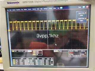

您好,我们遇到的问题单端加供电电压15V,供电电流50mA以上,芯片发烫,输出波形机型。增益为2,输入幅值范围在评估板上测试的。
  • 是不是可以确认该款芯片不能单电压工作呢
  • 您好,
    THS3001输入范围和输出范围都达不到电源轨,大概有2V的距离
    在单电源15V供电时,输入信号范围大概为2V ~ 13V,输出信号范围也大概在这个范围,具体与负载大小有关
    上图测试波形,您是输入幅值范围多少的信号测得的?

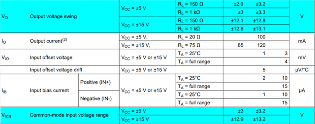

  • 具体负载有什么要求呢?我们这边改成增益为3 ,输入0.2-4V,输出是0.3-6.85V是什么原因呢?
  • 负载越大,输出电压范围越窄,看上面datasheet截图,在±5V供电时,RL=150Ω时,输出范围典型值是±3.2V;RL=1kΩ时,输出范围典型值是±3.3V;因此,供电电压一定的情况下,输出范围与负载有关;
    因为,在单电源15V供电时,输入信号范围大概为2V ~ 13V,而您输入0.2-4V,因此有一部分输入信号不在THS3001输入范围内,使得输出异常。
    在单电源15V供电时,您可以输入2V ~ 4V范围的信号,增益设置为3,这样输出为6~12V,使得输入输出都在THS3001的范围内,看下输出是否正常?
