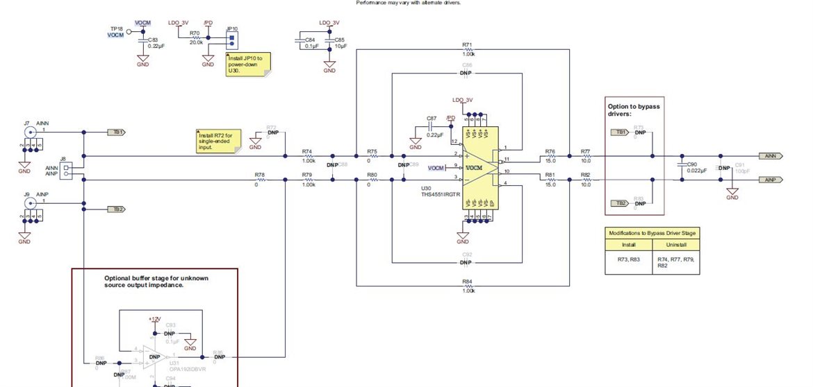

如图所示为参考版原理图,目前的应用场景希望将mic传感器的输出信号通过开发板的input转为差分信号后 给ADC采样,最后通过软件来看对应的二进制编码。目前遇到几个问题请帮忙解答一下,谢谢!
1.MIC对应的输出信号为0.5V的直流基准电平上叠加声转电信号的单端信号。按照手册,R72上件,使AINN保持0电位,用直流电源输出0.5V到放大器AINP,此时正常。测试AINP电压为0.5V。当将MIC的输出信号接入时发现,原来正常的MIC输出为0.48V,当接上AINP后,理论上改点电压也为0.48V,但是实际测试电位为0.9V左右,这就使我的AINP-AINN不是我想要的电压。想了解一下为什么电压会被抬高?是因为信号有输入阻抗,与放大器输出未匹配,导致信号被上拉了?
2.Vocm管脚悬空的时候,它的输出Vocm是不是=(Vs+-Vs-)/2?
3.THS4551手册上没找到2,3两个管脚的电压的计算公式,自己计算出来结果为AINP-AINN=-A(Vo10-Vo11),算不到两个管脚的具体电压值,能帮忙提供一下公式,或者指明一下在手册的具体哪里?

    1、如果MIC输出存在信号源输出阻抗,需焊接上U31及其外围电路,如下截图蓝色部分:
    建议焊接上U31及其外围电路,看是否可以解决问题?
    2、是的,Vocm管脚悬空的时,共模电压是供电电压的中间值;
    3、就是根据您所描述公式计算的,因为它是差分输出,而2,3脚是其差分输出的反馈输入端,因此,2,3脚电压是随输出端电压变化的,给定固定的输出电压和输入电压,就可以根据虚断和虚短的原理计算出2,3脚的电压。

    U31及其外围电路上件,但是由于开发板上面±12V的电源没有上件,故U31无法工作。尝试使用直流电源给U31供电。参考OPA192手册,VS-接地即C94上件0欧姆,VS+通过直流电源在4.5V~36V之间供电,实际只用过程中,供电电压为5V,12V等情况时,上电一会,VS+电压变为1.2V,OPA192无法正常工作

  • 1、您测试的 OPA192 芯片是正常的吗?您有在其他地方测试 OPA192 芯片是否可以正常工作?
    2、您可以附上MIC相关电路以及连接至 THS4551 的电路图吗
