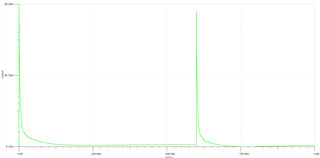

我搭建了一个SiPM阵列的求和输出电路,简单来说就是“电压放大器”+“加法电路”+“多个低通滤波电路”,基于AD8009,我希望得到的幅值大概为50mV左右:
首先SiPM的输出的电压波形如下所示,看起来是正常的。

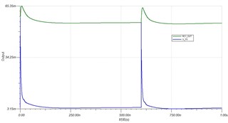

但是,经过电压求和放大,低通滤波之后,我得到了如下的信号(绿色:RC1_OUT所示):
这个时候的电压(绿色曲线RC1_OUT)整体向上移动了50多mV,我不知道这是什么原因造成的,或者我应该如何避免这种现象。

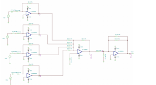

这是部分电路图:
谢谢大家的帮助!
  • 您好,AD8009是ADI的器件,所以对它的电气参数不是很熟悉。
    但是从您的问题来看,应该是叠加了输入失调电压,然后作用到输出了,导致输出幅值有偏移。
    我看您的每个输入端都加了隔直电容,如果输出的这个直流分量是不必要的话,可以在输出端也加一个隔直电容,然后在电容前加一个电阻到地,给直流分量提供一个回流路径。
  • 谢谢您的帮助,问题解决了!
