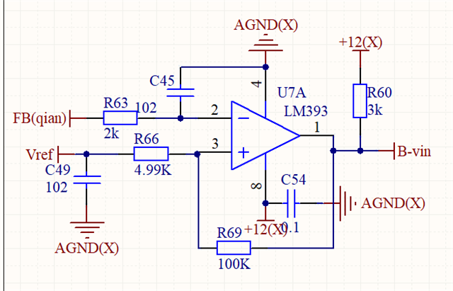

在使用LM393做迟滞电压比较器的时候,实验时出现了一些问题
电路图如下所示
其中VREF是UC3825提供的5.1V,FBqian是输入电源电压分压后的电压,
测试时,设定的上限电压为5.46V,但是当我的FBqian为5.01V时,比较器就输出低电平了,按理说此时5.46>5.01,应该输出高电平的,为什么会这样呢?
是因为我的正反馈电阻太大了吗?
但是在主功率运行后电压迟滞比较器便会恢复正常的门限电压,但是反而会出现一种问题,就是在上限电压切换后按理说应该是低电平,但是工作很短一段时间就变成了高电平,您有什么比较好的办法解决这个干扰的问题吗?
这里“恢复正常的门限电压”是指参考电压、供电电压和地电平都稳定了吗?如果是这样的话,比较器应该稳定工作才对,因为这些外围参数决定了其阈值电压。如果工作很短一段时间就异常,说明其阈值电压又因为外围参数改变了使得输出端没有按期望输出低电平。
总的来说,比较器的阈值电压是由其外围参数(参考电压、供电电压和地电平以及外围电阻)决定的,阈值电压改变,那么就说明外围参数改变了,外围电阻值在常温下变化不大,那么就是参考电压、供电电压和地电平的原因了。所以如果比较器没有按期望输出,那么就同时检测参考电压、供电电压和地电平,看这些外围参数是否有波动。
