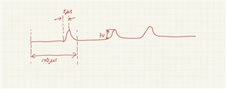

我有这么一个信号,周期大概是100us,每100us里面就有这么一个尖峰,想要采集尖峰的幅值
采集之前需要放大这个信号
假设这个周期是T,从0到尖峰点的时间是t,幅值是A的话,该怎么选运放呢?
比如SR就等于A/t吗?
GBW又该怎么计算呢?还有其他要注意的吗?

    SR=2πfVpp;f是信号的最大频率,Vpp是输出的最大峰峰值;所选运放的SR要大于2πf*Vpp。
    GBW是增益带宽积,即运放的增益G乘以信号的最大频率f。所选运放的GBW要大于增益G*f。
    这里的频率要取信号中最大的频率,即上图中5us处的频率,而不能按信号的周期计算信号的频率。
    除上述参数外,还需考虑运放的输入和输出电压范围,根据需要考虑运放的驱动能力即输出电流大小、输入失调电压\电流、噪声等性能。
