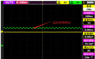

用INA做小信号放大用,发现当输入信号较大时,输出相对基准电压偏移非常多。
当输入信号约为25mV时,输出以基准电压(2.5V)为中心摆动,如下图1

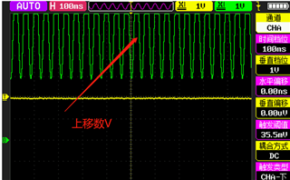

当输入信号约为0.5V时,输出偏移基准电压(2.5V)数伏之多,如下图2
请帮分析可能的原因是什么,电路参数说明:增益为300,供电为正负10V,基准电压为2.5V

    以Vref 2.5V,输出正常应是以2.5V为中心的上下波动输出。
    现在的不良问题是:当输入4mV以下时,输出是以2.5V为中心,
    输入幅值越大,输出上移越明显,输入达到10mV时,上移约1V。
    请帮分析可能的原因,以及有无相关问题的设计说明。

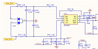

  • 您输入的信号是否与 INA849共地?您可以附上您完整的电路图吗?包括被测元件或被测回路;
    我用TINA仿真的是没有问题的:
  • 差分信号要共地么?
    这个测试是用信号发生器测试的。
    此部分电路参考如下
  • Port_IN2+与Port_IN2-输入信号都需要以INA849的地为参考点,这样才能定义共模输入电压
  • 单端输入,也有相同的问题,即Port_IN2+接输入,Port_IN2-接地。
  • C56和C62并联1M电阻,问题没有改善。
  • Port_IN2+接的输入,其参考点是什么?Port_IN2-接地,这里的地是与INA849的地是同一个地吗?
    Vref2接的2.5V是否与INA849使用同一个参考点?
    输出端电路是怎样的?您去掉后端电路,直接悬空测量输出端,测量结果是一样的吗?
