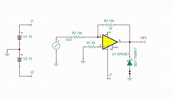

用OPA551接成一个比例为-1的反相电路。为了限制负电压绝对值不超过0.3V,所以在输出端与地之间反向串了一个肖特基二极管1N5817。
问题:实际运行时,确实是反相,但芯片发烫;当去掉1N5817时,一切正常。问题出在哪?

原先是VG1端输入Vpp=5V的方波,频率10Hz,芯片发烫。
我于是查找是负电压输入还是正电压输入导致发烫。
1.在VG1端输入+1V电压,如果不加1N5817,那么输出-1V,加了1N5817后,输出-0.15V,但芯片发烫的厉害。
2.在VG1端输入-1V电压,如果不加1N5817,那么输出+1V,加了1N5817后,仍然输出+1V,但芯片不发烫。所以应该是输入+1V时1N5817正向导通时出现的问题。由于手上没有电流表,不知道这个时候的电流是否超出了opa511的200mA。
我用万用表测量1N5817,正向电阻(红表笔接+黑表笔接-)1千欧,反向电阻280千欧。万用表二极管档测量正向的电压0.15V。
