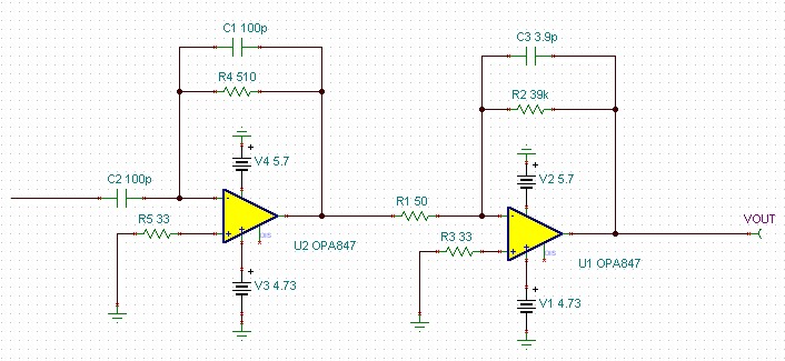

手头正在做OPA847这个运放,+5.7V(7805给出)左右与-4.73V(7660s给出)电源输入,按照理论上讲0输入时输出应该在+1V左右,可是实际在第二级运放的输出端测量值输出在-3.5V左右!请问这是为什么呢?原理图如图所示!
还请高人指点!!

正负电源反了 正电源是5.7V,负电源是-4.73V

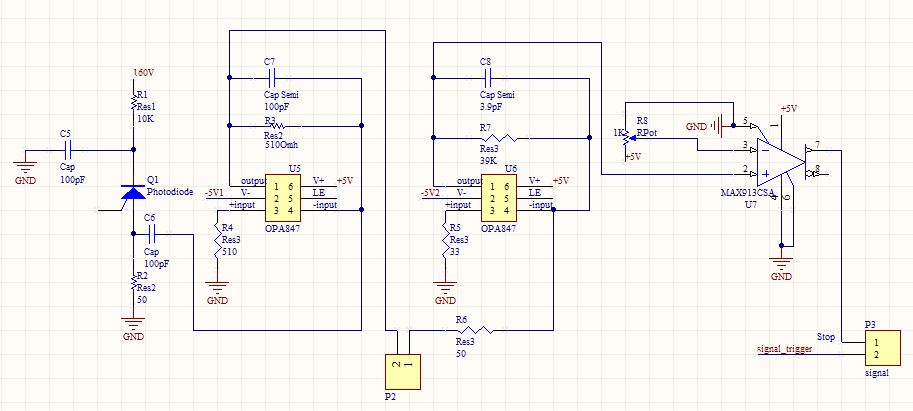

新的原理图我都已经上传了!方便的话您加我qq吧,希望能得到您的帮助,谢谢!QQ:813875642

1. 您的线路点开的图太小,很难看清,建议您重新贴一份清晰的。并且参数似乎和前面提到的有些变化,比如第一级的偏置电流抵消的电阻修正为510 ohm。第一级的RF标注和之前一样似乎有错误(510Omh?), 第三级增加的全差分放大器的输入偏置电压调节是多大?
2. 请解释输入端为0,输出应该为+1V 指的是哪一级? 为什么? 是测试结果还是仿真结果?
3. CF电容大小是否是经过计算或板级调试过?

第一级运放的反馈电容没有经过测试,只是放在那里以防输出震荡时可以加上补偿电容,实际PCB中并没有焊接。第二级运放的反馈电阻和反馈电容经过测试,第三级是MAX913比较器!信号源是APD雪崩二极管。
单独测试第一级输出是多少? 输入端加入的100pF电容是隔直吗?加入电容会引起震荡。这也是为什么我们在I-V转换的时候做CF补偿,除了PCB的寄生电阻电容,主要还是由于diode 内部会寄生电容。

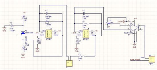

单独测试第一级的输出的话,没有光照情况下基本有很小的直流输出大约-0.1V左右,没有发现震荡的情况。第一级输出端的100pF电容以前的电路都是APD的application note上面提供的,我自己不敢修改,害怕读不出来信号。

在0输入情况下,第一级的失调电压和第二级的失调电压都会通过第二级进行放大,注意您的第二级增益是39K/50=780 V/V !请您尝试减小第二级放大倍数,这是仅考虑DC参数的情况下。

我今天上午又进行了测试!现在断开第一级与第二级的连接,将第二级的反向输入端接地,发现输出还是有负的直流电压输出!而且用EWB仿真也得到了类似的结果!请问是否存在电路原理性的错误呢?
信号上升沿大概35ns左右!电路能够正常工作,只是输出叠加在了-3.5V上了!目前亟待修正这个问题!
