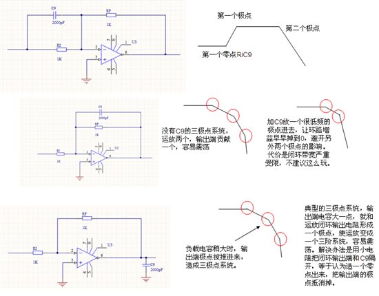

求教:运算放大电路中电容位置不同带来的影响
Other Parts Discussed in Thread: TINA-TI
电容分别在输入端、反馈端和输出端,对电路的稳定性有何影响?
输出端加入电容或者是驱动容性负载,可能会引入附加极点,从而会影响稳定性。
此外,有看过一些电路中,将电容放在反馈回来,用于低频补偿,请问如何理解?
对于运放电路中,输入端或者反馈回路元件一多,感觉就很胆怯,不知道怎么分析了。
电容在不同位置会引入零点或者极点如何判断?  是不是要先求出系统的传递函数?
虽然有仿真工具,但是仿真前不掌握仿真的东西,那就是垃圾进垃圾出了,所以麻烦讲解!
电路图请参见附件。

  • 第一种组态可以在不影响直流工作点的情况下,把想要的交流信号进一步放大。第二,三种组态属于常见组态,图片中已经有回复。
    需要说明两点,一是两极点系统闭环以后绝对不震荡,因为相位裕度最多掉到0,不可能掉到负。发生震荡时,至少三个极点。第二,靠仿真工具很方便,算来算去很难有感性的认识,建议实际应用时用TINA-TI仿真。
  • 运放反馈回路中有过多的延迟会造成输出端不能很好的跟上输入端的变化,从而导致震荡使运放工作不稳定。电容在运放电路中位置不同,所形成的的零极点频率也会不同,可以通过计算得到零极点,也可以通过仿真得到。我这里分享一份有关运放稳定性的讲义,请楼主按照讲义中的方法计算和仿真你的电路,如果有问题,欢迎继续提问。

    看大你在右边的分析,很受启发,自己也很想达到这种信手拈来的能力,看到电路图能立马把幅频响应曲线画出来。
    对于在输入部分,RI和C 构成了零点,而在反馈回路中RF和C 构成了极点,请问这是如果判断?
    另外如果在反馈回路,在第二个图中,和C还有一个电阻R串联  后和RF 并联,这时候   RC 引入的是零点还是极点呢?
    或者在第三个图, C9和电阻R 并联 输出,引入的是零点还是极点呢?
    不好意思,基础比较差,所以问了这么多

  • 1.电路中零点的形成是由于两条signal path 对消形成的,所以判断零点的主要依据就是两节点之间是否有两条signal path.图1中RI 和C并联,形成两条signal path,所以形成一个零点。而在反馈回路中RF和C是串联的,所以是一个极点。
    2. 图2中加入反馈电容,作用是在闭环增益上产生一个极点,对开环增益上的极点进行补偿,使其以20dB/十倍程下降。所以RC引入的是闭环增益上的极点。
    3. 图3中C9为容性负载,它将和运放的输入阻抗Ro形成一个极点,这将是影响运放稳定性的主极点,R和C对环路的影响可以忽略。

  • 您好!看了您的回答,很是受益,但有2个问题还是不理解:
    1.形成零点需要两节点之间有2条signal path,要使得通过这2条路径的信号大小相等,方向相反,相互抵消,输出为零。那图1中C9与Ri能使信号相反吗??如果C9与Ri并联产生零点的话,那在图2中,C9与Rf也是并联的啊,他们为什么会产生极点而不是零点??
    2.当信号处于在零点处的频率,运放输出为零,那是不是在零点处运放的增益也为零??怎么解释?

  • 1.形成零点需要两节点之间有2条signal path,要使得通过这2条路径的信号大小相等,方向相反,相互抵消,输出为零。那图1中C9与Ri能使信号相反吗??如果C9与Ri并联产生零点的话,那在图2中,C9与Rf也是并联的啊,他们为什么会产生极点而不是零点??
    答:第一对于交流信号而言,C9是可以看做短路的所以信号通路为直接将交流信号加到反馈电阻Rf上。对于直流信号C9开路,信号可以走Ri。所以运放反相输入的功能还是存在的,输入理论上会反相。但是由于反馈回路中的延时,使得运放工作不稳定,所以实际输出信号应该会是振荡或者振铃出现。第二,闭环增益上的零点,其实在环路增以上表现出来的是极点,而闭环增益上的极点在环路中表现的其实是零点特性,所以具体分析时要弄明白零点和极点是相对于闭环增益还是环路增益来说的。
