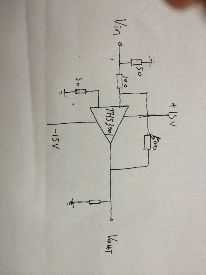

初用ths3001电流反馈性运放,datasheet上说输入电压可达4v左右,为什么我输入6M的100mv左右的正弦波,输出就已经严重失真了呢,这是我的电路图,并且放大倍数只有3倍,按反馈电阻比值应该有10倍的
电流反馈型运放对反馈电阻的要求比较高
一般情况下使用手册里面的推荐值
请参考数据手册第19页的推荐表
Table 1. Recommended Resistor Values for Optimum
Frequency Response
GAIN RF for VCC = ±15 V RF for VCC = ±5 V
1 1 kΩ 1 kΩ
2,-1 680 Ω 750 Ω
2 620 Ω 620 Ω
5 560 Ω 620 Ω
一般的关系是,使用大的反馈电阻Rf可以获得比较好的稳定性;小的Rf可以获取大的带宽
此外,你测试的时候输出端最好接一个负载电阻;例如1K
