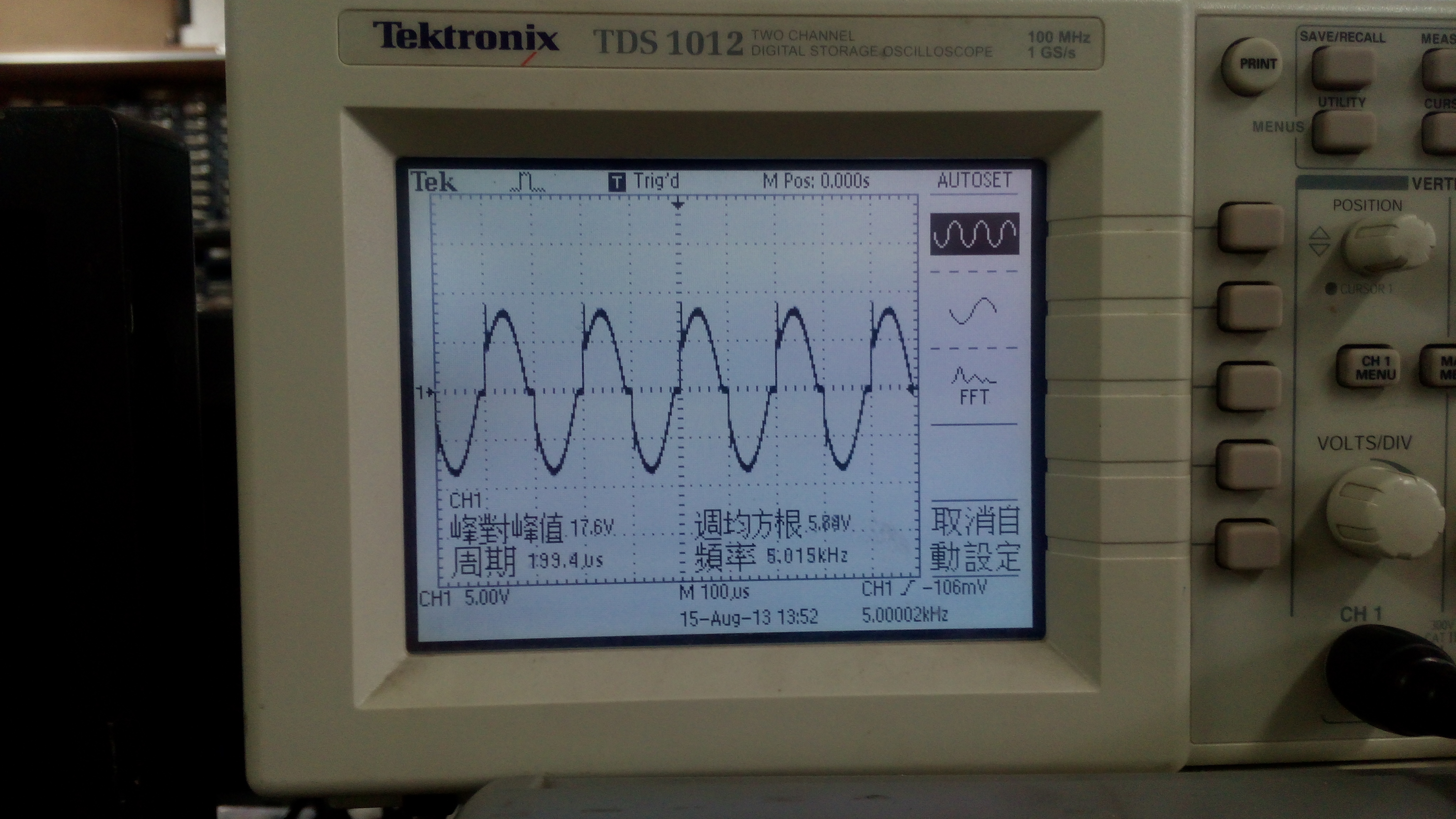

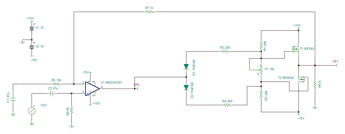

这是一个mos管搭建的甲乙类OCL功放,仿真正常无明显失真。但是实际电路加上负载后失真严重,请问如何解决?
输入为幅值为5V的正弦信号。
TINA 原理图:

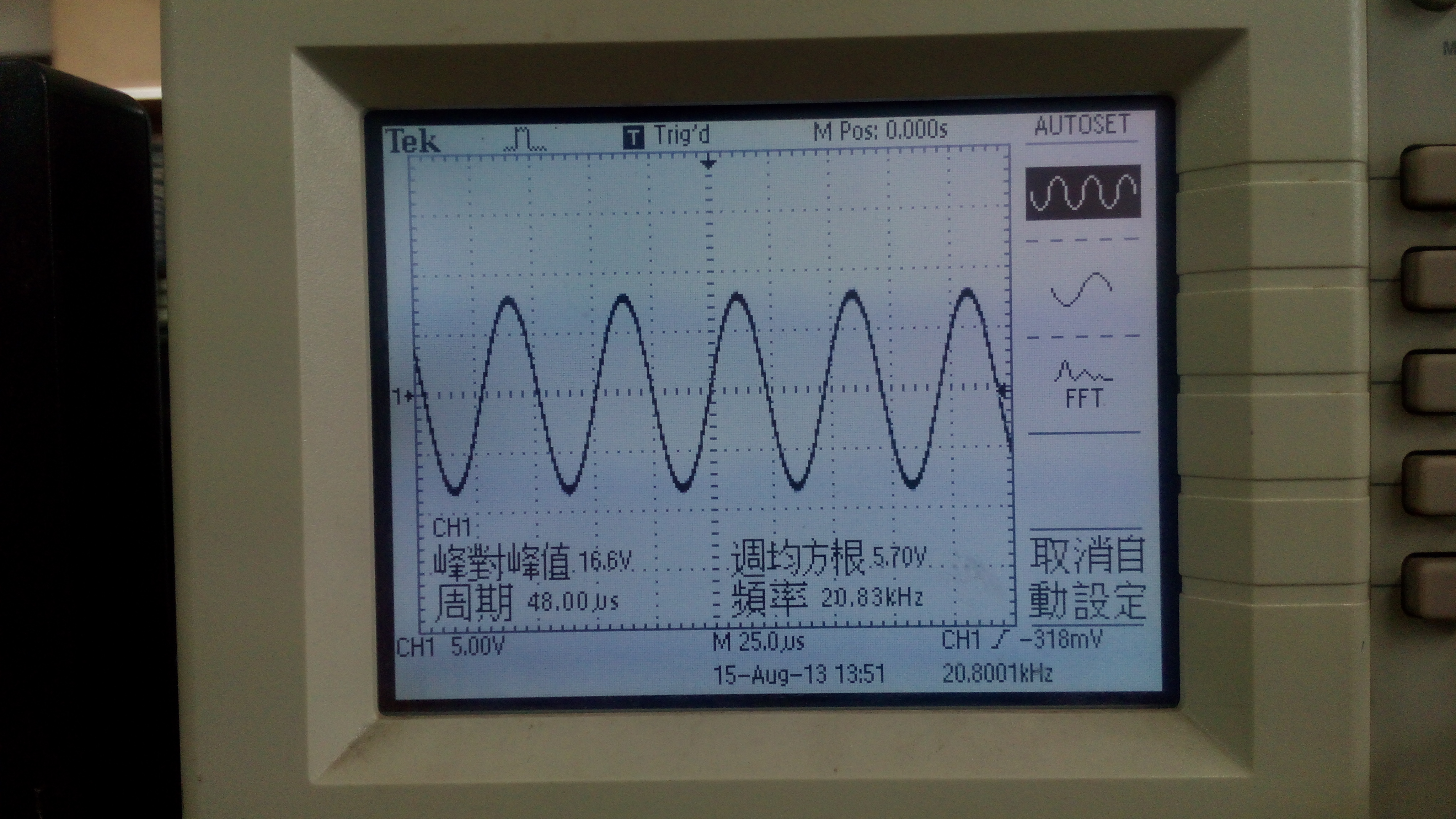

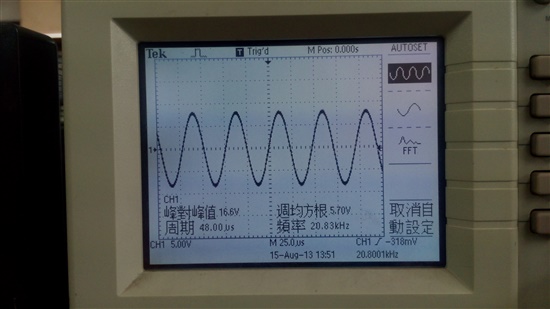

20K输入,无负载:
20K输入,有负载:
5K输入,有负载:
  • 两个建议
    1.在功放输入前面加一个低通滤波器,截止频率为你需要的波形,例如你需要在20 ~ 20k   ,那你的截止频率可以为20k 或者稍微大于20k
    2.在输出端加一个1000uF的电容,注意电容的极性
