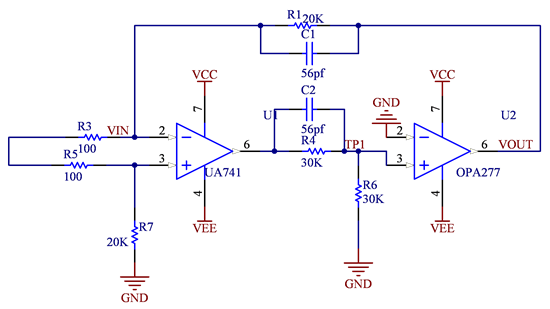

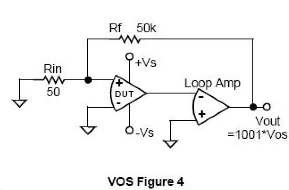

测试741失调电压的电路,自激震荡。
Other Parts Discussed in Thread: OPA277

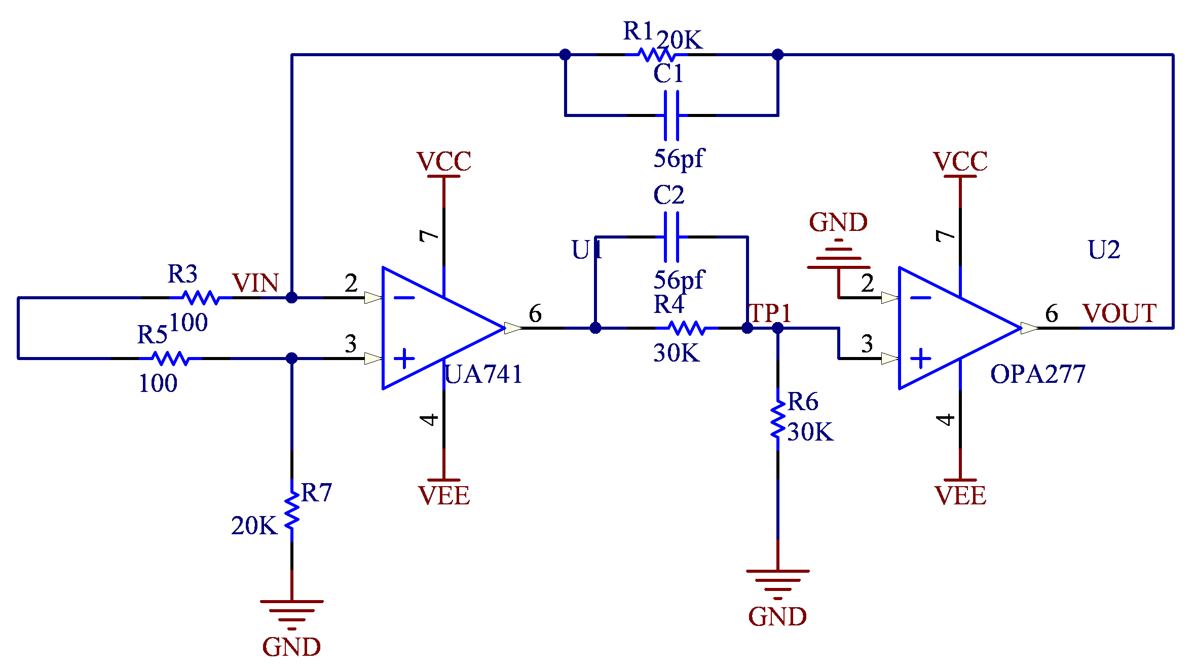

当不加C1和C2形成超前补偿的时候,输出自激振荡,OPA277的输出波形是三角波,最大值达到电源轨,频率有40k。TP1上是40k的正弦波。是不是波特图上40K形成了一个极点,为什么会有极点?
经过查资料说必须要加两级超前补偿补偿,第一级在RF上并联电容,我就并联后发现,VOUT上的三角波消失了,输出应该就是741的失调电压乘以环路增益200后的结果,为-180mv。但是tp1上的正弦波还存在,频率变成了340k,貌似超前补偿把极点向后面移动了,效果还不错。

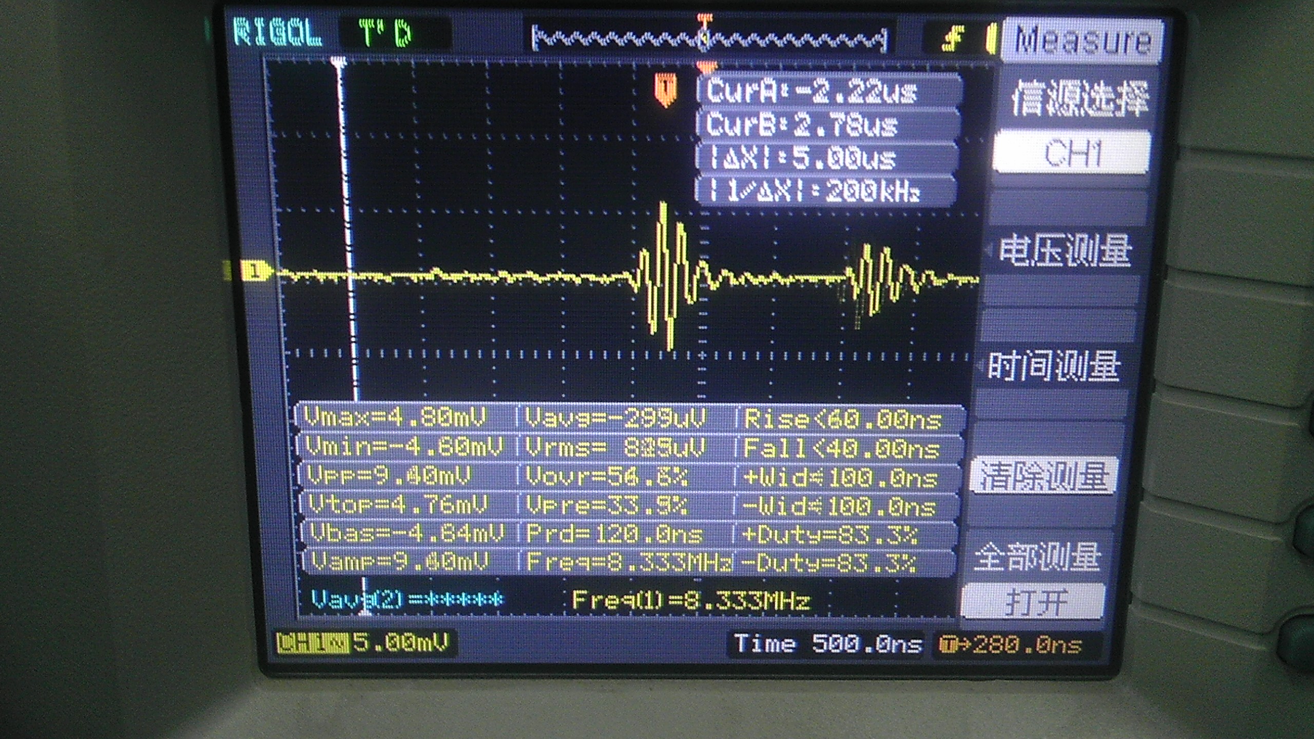

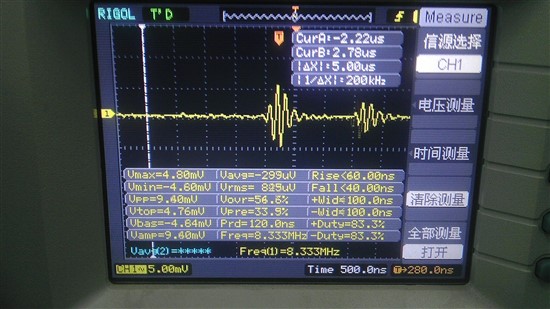

再增加第二级补偿,加C2,TP1上的正弦波消失了,但是变成了
频率是增加了,幅值减小了,说明还是有效果的。
但是为什么会出现这个东西,这是什么?
