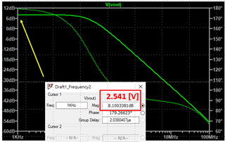

小弟我想要將一個微弱的"電流訊號"透過opa656及被動式元件如電阻,電壓組成阻抗轉換器(Transimpedance amplifier)來得到放大的"電壓訊號"
opa656是使用8伏特電池的單電源操作(Single supply operation with 8 [v])且opa656的同向輸入端我透過分壓電路給予4伏特的直流電源
電路有在ltspice模擬過一遍是有放大的效果的,但是實際在電路板上通電後示波器上並沒有看到放大後的訊號
請問可能的原因有哪些呢?
謝謝
附上模擬的電路圖,頻率響應以及電路板的照片
輸入的電壓頻率為1 [kHz]且經過電阻100 [kohm]後輸入opa656的電流為5 [uA]
得到的頻率響應為2.541 [V]
在當訊號為1 [kHz]時在時域響應上得到的輸出電壓也是2.56 [V]與頻率響應模擬2.541 [V]接近

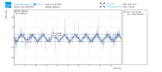

再把同向輸入端設置在0.6 [V]左右後
opa的輸出端有量測到訊號了
但沒有放大的效果
如下圖

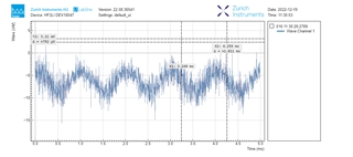

上圖為輸入vac=10 [mVpk]時,opa輸出端量到的訊號
上圖為輸入vac=50 [mVpk]時,opa輸出端量到的訊號
上圖為輸入vac=100 [mVpk]時,opa輸出端量到的訊號
可以看到沒有出現放大的效果

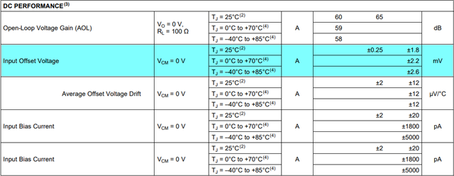

在opa656的datasheet中(下圖)
寫到Open-Loop Voltage Gain (AOL)在25度c下的典型值為65 [dB]換算後等於1778.27
此值是指opa656的開迴路增益嗎?
如果是的話想請教您為什麼會與其他常見的運放AOL=100 [dB]有些差距

实际运放都会存在输入失调电压和输入失调电流,这使得运放两输入端电压存在差异,opa656的失调参数如下截图所示,您实际测得的差异是多少?如果与失调参数差不多那么运放应该是正常的。
