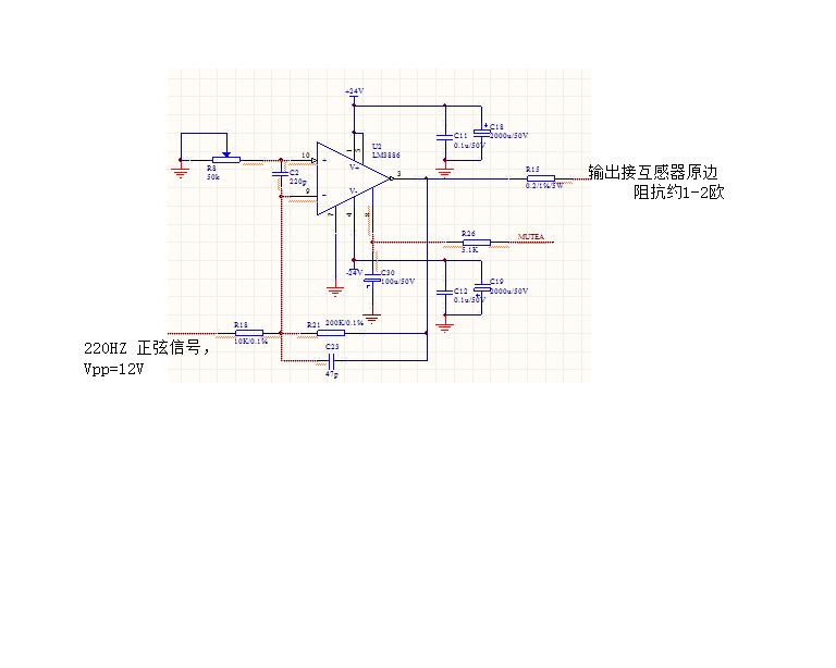

使用LM3886作为交流恒流源输出1.5A电流,负载为1-2欧姆互感器,负载端可能存在20V左右工频电压,在使用过程有出现LM3886损坏的情况,分析最有可能的原因有二种,一是过流损坏;二是过压损坏。 A、过流损坏:虽有电流监测,可能是响应不够快; B、过压损坏:负载上残留的工频电压过高损坏。请问怎样才能避免LM3886损坏,新的D类放大器是否更能胜任些功能需求,可推荐一下方案。谢谢

应该是负载的大的工频电压导致输出推挽结构的三极管pn节击穿。解决应该先找到工频出现的原因,在运放的输出加大电压肯定会出现问题,直接从根源解决问题,这能减少很多问题。Carter Liu 说:使用LM3886作为交流恒流源输出1.5A电流,负载为1-2欧姆互感器,负载端可能存在20V左右工频电压,在使用过程有出现LM3886损坏的情况,分析最有可能的原因有二种,一是过流损坏;二是过压损坏。 A、过流损坏:虽有电流监测,可能是响应不够快; B、过压损坏:负载上残留的工频电压过高损坏。请问怎样才能避免LM3886损坏,新的D类放大器是否更能胜任些功能需求,可推荐一下方案。谢谢
