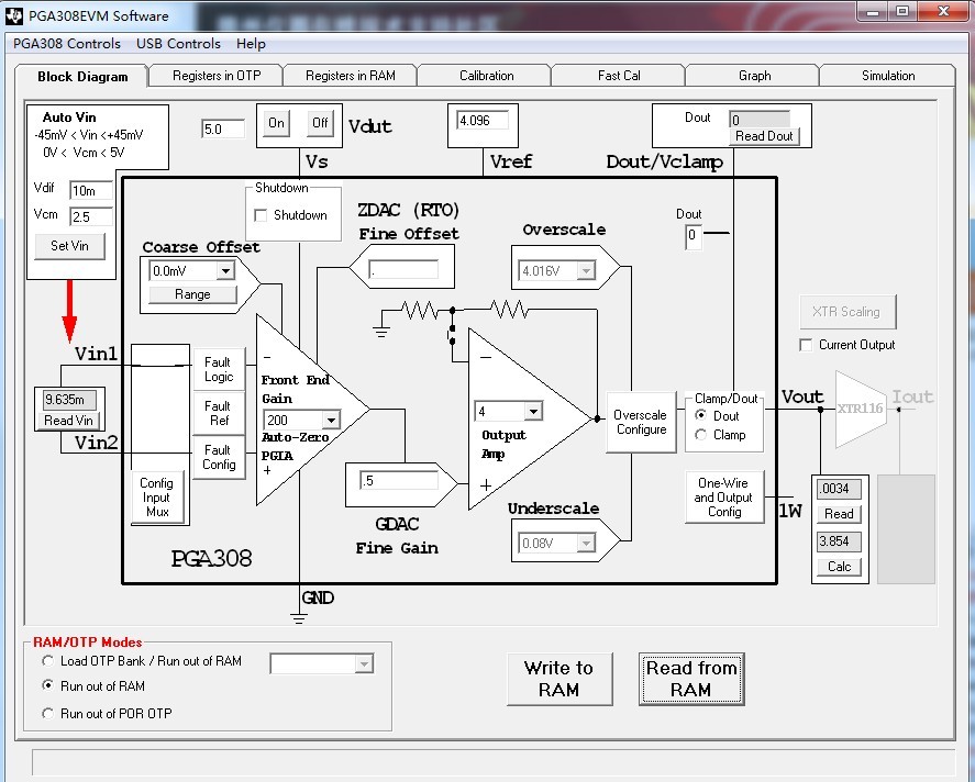

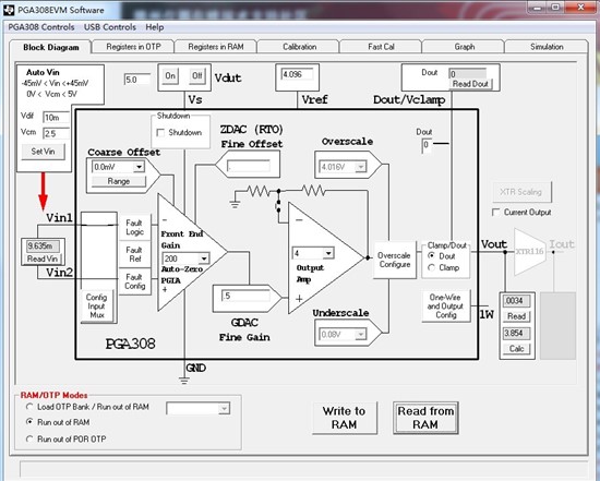

您好,PGA308的evm板通迅正常,但是就是没有电压输出,可以正常读写寄存器,以前刚买evm板的时候是有的,放段时间用就不行了
您好,请问您现在只是对EVM板评估?还是,连接实际传感器做校准的?
请参考附件ppt的校准方法示例。
您好,
1,首先,OTP只能写4次,所以校准的时候,不要选择烧写OTP.
2,确定一下,您的硬件连接是否为:USB_DAQ板+PGA308EVM板+实际传感器?
3,如果是,请参考我上面帖子中给的ppt,第4~7页。
4,校准过程中,不要选择后面后校准。
5,注意JMP11的连接。
